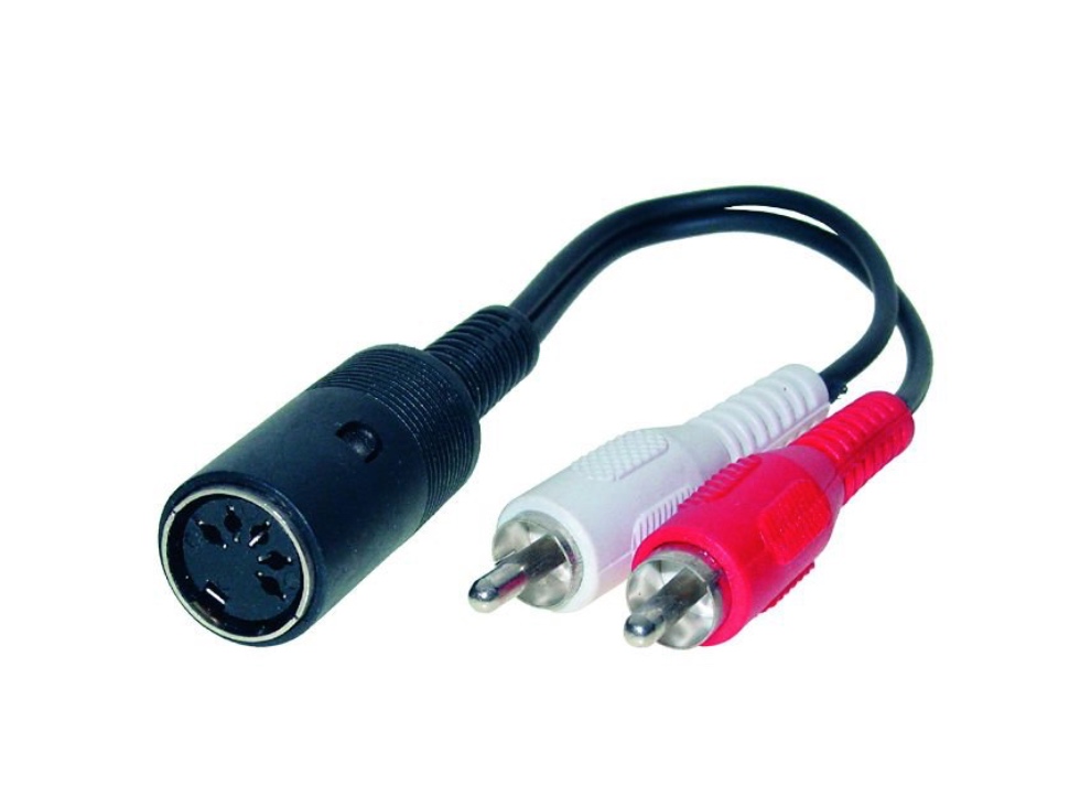

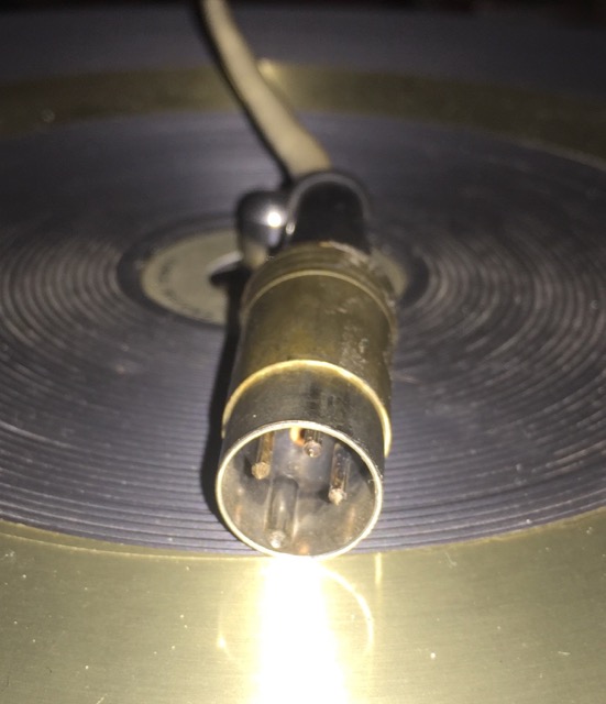

Jeg skal koble en gammel Garrard pladespiller til mit anlæg. Stikket fra pladespilleren er på billedet og der er phono indgang på
anlægget. Jeg søgte på av-cables.dk og det ligner mest XLR stik, men de adaptere jeg ser har 2 XLR til 2 phono, men der er kun et
stik fra pladespilleren. Hvad stik er det?

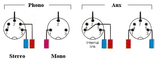

Det er et din stik.
Til top Vis pnnh's Profil Søg efter andre indlæg skrevet af pnnh
Askham
Bruger siden: 01 Oktober 2016
Indlæg: 19
Sendt: 15 November 2016 kl. 22:28 | IP-adresse registreret
pnnh skrev:
Det er et din stik.
Ok tak :-) De DIN adaptere jeg ser har 5 ben, mit stik har 3. Men det er måske lige meget?
Til top Vis Askham's Profil Søg efter andre indlæg skrevet af Askham
exrumpyt
Bruger siden: 10 Januar 2011
Lokalitet: Øerne
Indlæg: 277
Sendt: 15 November 2016 kl. 23:37 | IP-adresse registreret
Youp. DIN til PHONO adaptere, hvis de er udført korrekt, tager højde for de "forhistoriske" 3-benede.

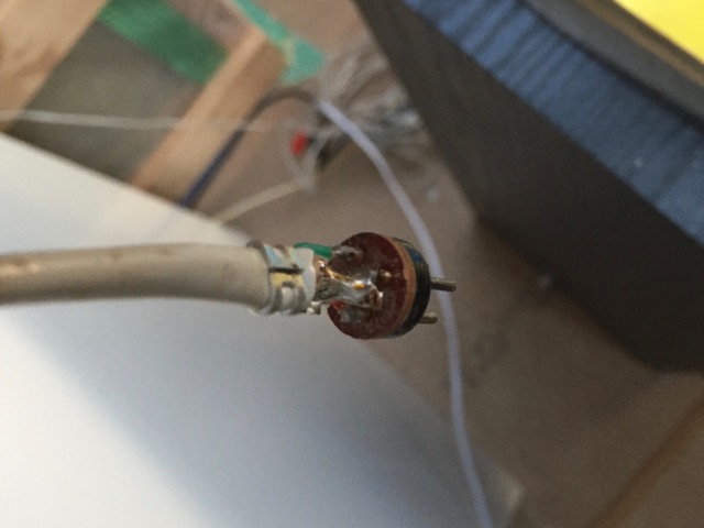

Nu har jeg fået sat pladespilleren til og jeg får kun lyd igennem den venstre højtaler. Jeg har prøvet at bytte rød og hvis og da får
jeg lyd i højre højtaler, så anlægget fungerer. Så er det bare om det er adapteren eller selve ledningen fra pladespilleren. Jeg tror
jeg køber to phono stik og sætter på i stedet. Er de nemme at sætte på? Det ser ud til at der er tre kabler til nuværende DIN stik,
men den ene er bare kappen/isoleringen tror jeg. Er det korrekt?

Det ligner et mono stik. Sikkert fra tiden med mono pickupper, der blev brugt på den Garrard. Du skal muligvis have en anden arm på eller trukket nye kabler i armen, så du kan bruge en nutids pickup. De tre ledninger, er ikke nok. Der skal være 2x2 + stel ledninger.

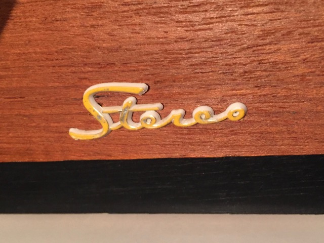

Der står ellers "stereo" på?
quad
Bruger siden: 16 Oktober 2005
Indlæg: 1002
Sendt: 01 December 2016 kl. 23:32 | IP-adresse registreret
Uanset hvad skiltet lover - Har Allan nu ret.

Det virker fornuftigt at koble trådene sammen:  http://www.hifi4all.dk/forum/forum_posts.asp?TID=104386& PN=1&TPN=1
Forskellen på keramisk / MM kan google sikkert hjælpe med, hvis du er nysgerrig. At det er en keramisk, kan du se alene af husets udformning og den rigtige nål, du har fundet. Hvis du er tilfreds med at få grammofonen til at virke, som den altid har gjort, synes jeg, du skal glemme alt om moderne pickup og arm mv.
Med hensyn til både phono/aux-problematikken og mono/stereo kunne det være interessant, om du ved, hvilket apparat din bedstefar koblede grammofonen til? Hvad kobler du den selv til? - når du skriver phono indgang, mener du vist moderne dobb.phono og ikke DINphono?  Brydningstiden mono/stereo kunne godt være problematisk, men du må starte med at lukke det 3-benede stik op, så det bliver fastslået, hvordan det er koblet indvendigt. Normalt vil et DINstik med 3 ben være mono, men det er gammel viden fra for længe siden, så jeg er i tvivl, om et 3benet også vil kunne indrettes til at levere ægte stereo. Teoretisk er det jo ikke umuligt, at bedstefar har kørt grammofonen som mono, selv om den også kan køre stereo. (Og for at gøre det hele sværere, kan stereo være noget, den godt kan blive, men trods det være solgt i en tilstand, som kun leverer mono.) Noget taler for, at stikket kun er mono, men selv om det er stereo, er det en god ide at tjekke, om det er standardkoblet, - for kun i det tilfælde virker DIN/phono-kablet formentlig efter hensigten. Endelig er der den mulighed, at stikket er defekt og skal loddes.  -  Hvis det vitterligt kun er et monostik, må vi starte forfra, men det må kunne løses.

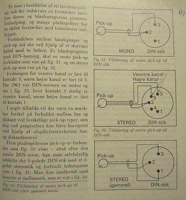

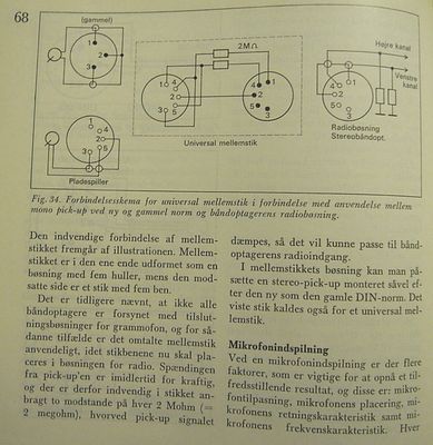

Måske kan dette fra Gjellerup's Min Båndoptager fra 1969 hjælpe dig til at forstå meningen og koblingen:
Fig. 33 taler om mono pickup, så måske fortæller heller ikke denne tekst tilstrækkeligt, men ellers lad os se et foto af stikket indvendigt.

Tusind tak for at I gider hjælpe så grundigt som i gør
Aristona: Det ligner fig.33 fra din manual hvor 1 er grøn, 3 rød og 2'eren er kappen. Det universale mellemstik som fig.34 nævner,

Det universale mellemstik opfatter jeg som det, du i dag køber som et mellemkabel. "Manualen" er bogen Min Båndoptager, praktik teknik hobby, af Galle/Müller/Tiedemann.

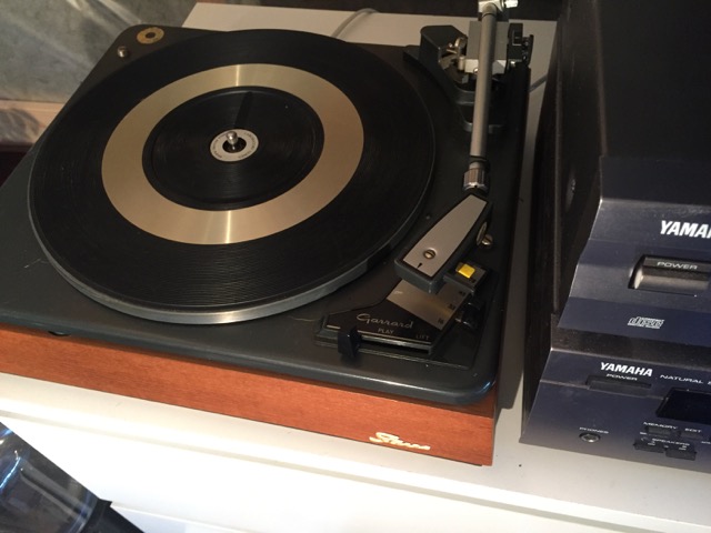

Det slår mig pludselig, om ikke vi skal have lov til at se et foto af hele Garrard grammofonen?
Askham
Indlæg: 19
Sendt: 03 December 2016 kl. 09:45 | IP-adresse registreret

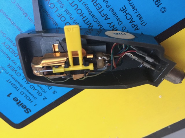

Her er lidt billeder:
Garrard SP25:
Pickup:
Forstærker:
Min bedstefars B&O anlæg er ikke så gammelt som pladespilleren, nok fra 2000 eller deromkring. Han sagde nemlig at han blev
anbefalet en omformer/forstærker mellem pladespiller og anlæg, men at det ikke blev nødvendigt alligevel. Kender desværre ikke
detaljer.
Mit anlæg er fra start/midt 90'erne vil jeg skyde på.

Jeg har søgt lidt efter et DIN 3pin til 5pin mellemkabel, men uden held indtil videre. Men så tænker jeg at jeg kan købe et løst 5pin
DIN stik og så lodde det som fig.32 i din manual længere oppe, Aristona? Vil det fungere?

Hvad så med den nuværende krystalPU med hus? Hvorfor er den der?  1) Det kan være eneste mulighed. 2) Noget kan være blevet misforstået. Apropos dette med at en omsætter "ikke blev nødvendigt alligevel". 3) Denne pu med hus er påsat med 78'ere for øje. 4) En blanding af 2 og 3. 5) SP25 findes både til keramisk og til magnetisk, så kun mk. typen afgør det. Hvilket forekommer usmart, men måske ikke umuligt på den tid. Oplysning om dette bør være muligt at finde, men hvor? -  Men du må selv tage ansvaret for en test med magnetisk. Evt. med en billig brugt pu fra genbrugskassen.
Teorien er altså, at der er en grund til, at denne pu sidder der i stedet for den originale, Og min tanke er, at den så indeholder en tilpasning, så tilslutning til phonostikket ikke er et problem. Men lige nu kan det kun være en teori, og lad mig understrege, at hvis der mod forventning kun kan sidde en keramisk pu på den, vil jeg anbefale en helt anden pladespiller til normal brug. Bare en nyere eller for at blive i stilen fx en Beogram 1000. - Under alle omstændigheder er det ikke ligegyldigt, at alt udstyr i mange mange år har manglet stikket til keramisk, men Philips-linket væver om muligheden for præcise undtagelsestilfælde, så phonostikket (eller et andet) kan bruges, og du kan håbe, at din Yamaha er sådan et, hvis der er behov for en undtagelse. - I realiteten må du nok selv vurdere, hvad du vil forsøge at tro på.

Står der SP / LP på den gule nål, så den også kan anvendes til "lak"78'ere?

Der er ikke så meget Hokus-Pokus med den grammofon. Det er et automatisk grammofonværk med en stereo pu. med vendbar nål til LP/EP
(micro rille) og en "plov" til de gamle 78'er (ikke Shu-Bi-Dua's 78'eren)
Det kan der næppe tærskes mere langhalm på...
Tør dine øjne, og lav en lus i dit phono-adapter mellem ben 1 & 5. Det er ganske normalt at der ved phono-in i ældre apparater var en
intern lus her i mellem, netop for at tage højde for de (rigtig gamle) din stereo stik og de nymodens 5-benede. Ortofon KS601's
grammofonindgang er "varm" på ben 1 & 3 .
Grammofonværket er et mellemhjul drevet (rumle) værk, med automatik. Prøv at nyde automatikken ved hastighedsvælgeren på 78...
Kurvehjulet der fører arm funktionerene, drives af pladetallerken (kun når en funktion er i indgreb) Så der er rigtig god fart på arm retur

Nålen kan vendes, der står LP og 78 på. Tror faktisk jeg kom til at vende den forkert i starten Har dog kun brugt 5kroners
genbrugs LP'er så ingen skade. Kan man se på selve nålen hvilken side er hvad?
Hvis jeg ikke bliver tilfreds med den som den er, er der så frit valg af pickup'er jeg kan udskifte med? Er det standard stik til
montering? Jeg ser f.eks. at hifi-klubben har en Ortofon OM5E til 439kr i deres tilbudsavis inkl. montering?

Askham skrev:
tPickup:
Løsningen står på den gule FLAP som der vender nålefanen som du ser på billedet. LP vender ned og den side der vender op står der
sikkert N eller 78. Billedet viser en klassisk vendbar PU i stilling N eller 78. Drejes "flappen" så LP vender op så er det bedst for en
vinylskive. Snak om krystal eller ikke: Spiller det som det skal i en rigtig phono-indgang med riaa så er det en dynamisk pu. En krystal
pu har et meget kraftigt output og vil overstyre en normal grammofon indgang. Ligeledes er der også noget med korrektion, hvor jeg
ikke lige husker den tekniske forklaring godt nok til at kunne gengive den her, med en gammeldage krystal pick-up kan spille i en linie
indgang... Den må vi tage senere.
