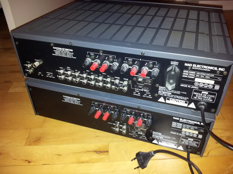

Jeg har brug for lidt assistance og håber er der er et geni imellem jer. Jeg har disse ælder forstærkere samt et par Dali 18 højttalere, forstærkerne er brokobler.
Det mit problem er at det er små 10 år siden anlægget har været tilkoblet og jeg kan ikke huske hvordan kablerne og højttalerkabler skal sidde. er der en venlig sjæl som måske kan hjælpe, så siger jeg 1000 tak :-)
PS. foto er lånt fra et tidligere oplæg fra en anden bruger, hvis det ikke er i orden, fjerner jeg det naturligvis med det samme....
Vh.
Benjamin
Vh. Benjamin

Jeg ville ikke brokoble med et sæt Dali 18 , da de er en 4 ohms højtaler , forstærkeren dør.

Måske ville det nok være en stor mundfuld at køre brokoblet. Jeg ville nok vælge Bi-Amp. Der står min 8 ohm ved brokobling. Men ellers Det står alt sammen bag på forstærkerne.

Jeg tror heller ikke det er det sundeste for forstærkerne, at blivet brokoblet med Dali 18. Synes også den øverst ser lidt "brun og sveden" ud på toppen i højre side? Tag i stedet og Bi-amp dem hvis dine Dali 18 kan bi-wires.

Hov, så ikke billedet var lånt ;)
Sendt: 12 November 2016 kl. 13:28 | IP-adresse registreret
Det er helt i orden at låne billeder. Og du kan få rettet/slettet i dine indlæg, ved forespørgsel hos administratoren.
Så brug det.
