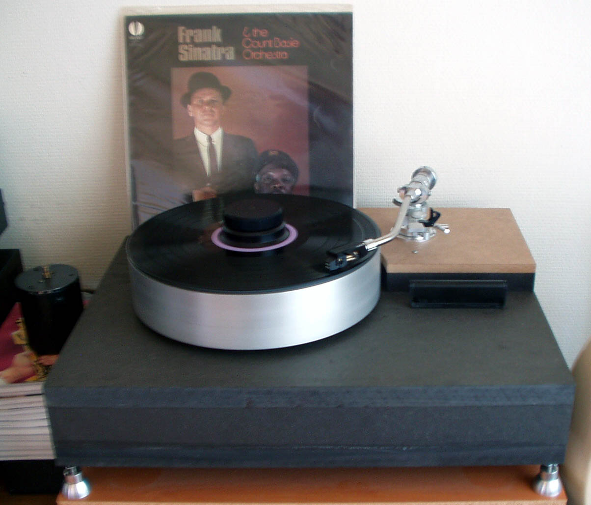

Jeg bemærker at Kjeldsen nævner kevlartråd til fluefiskeri, men jeg har ikke prøvet det. Jeg har selv benyttet helt almindelig fiskeline til at trække en tallerken på lige under 30 kg. Det fungerede faktisk udmærket. Tråden knækkede ikke ret ofte (Jeg blev træt af at se på den hjemmebyggede pladespiller, før jeg blev træt af at binde fisketråd), og den er tynd nok (Selvom jeg købte den kraftigste jeg kunne få), til at knuden ikke er et problem. Vedhæftede billede viser omtalte pladespiller, med tallerken af alu og bly.
Jeg er også ret sikker på, at den tråd som er én af Verdier´s options, er til at skaffe (Den anden er en rund rem i VIRKELIG ringe kvalitet). Jeg synes dog at fiskelinen er lettere at arbejde med.
