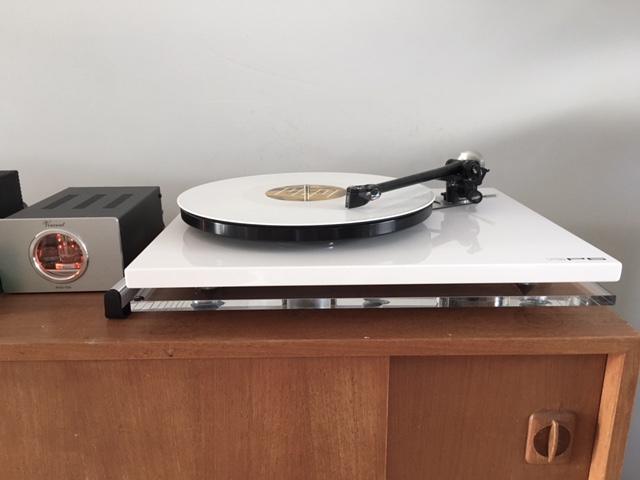

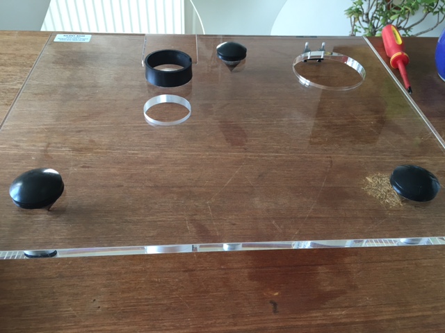

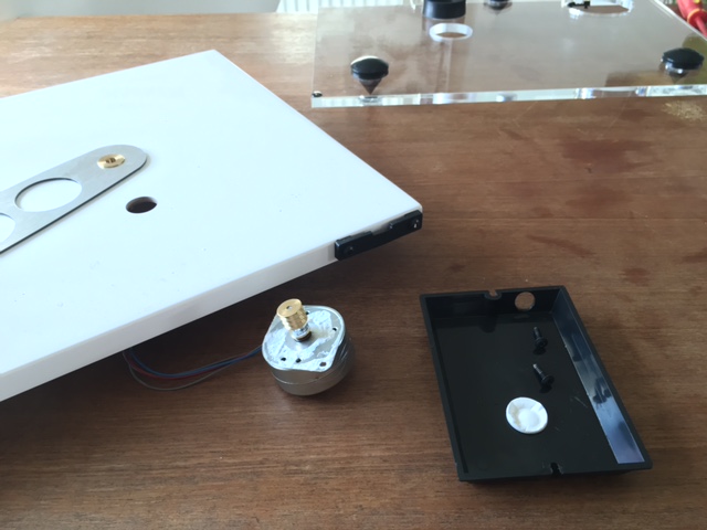

Her er nogle billeder af min RP6 installeret med "SRM Silent Base". Med denne løsning sidder motoren ikke længere med dobbeltklæbende tape til
undersiden af plint, men er placeret i den sorte ring, som er af en slags vibrationsabsorberende materiale a la sorbothan.
Det gør det jo forholdsvis nemt at pakke motoren ind. I permaloy eller fint metalnet. Eller koppertape.
Nogen der kan forklare de forskellige skærmende egenskaber disse materialer har? (Jeg er en spade til fysik)
