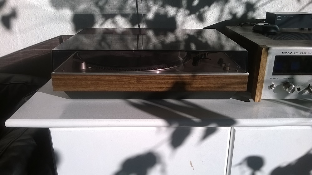

jeg giver lige et råd videre mht. polering af låg til pladespillen.
Gamle pladespillere fås desværre altid med matte låg med masser af fine ridser.
XERAPOL fra Thansen (99.95). Alt plast og acryl, ( IKKE polycarbonat ). Tuben rækker til flere låg og der følger klud og fint slibepapir med (hvis der
er dybere ridser).
Der var ingen dybe ridser i mit låg, kun en helvedes masse små fine ridser og et meget mat udseende.
Det tog næsten ingen tid at polere låget op så det stod som nyt. Herefter fik den en behandling med alm. bilvoks og til sidst efterpolerede jeg med
en fin tør klud så det stod helt blankt. Perfekt resultat for en hundredelas :)
