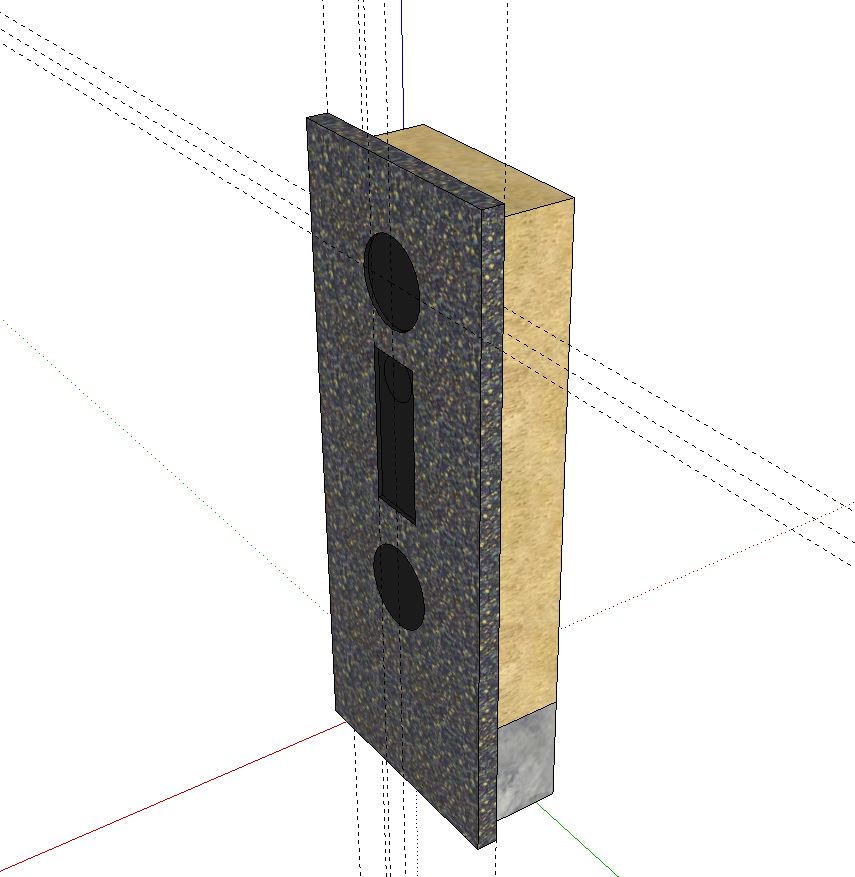

Jeg forventer at skifte diskanten nud med en DIY Beyma TPL AMT, og tilføje 2stk Aurum cantus 8" per side til øvre bas, dvs systemet nok bliver aktivt 5 vejs.
Her er en sketchup tegning, til at give en fornemmelse. Designet er dog ændret en smule siden tegningen.

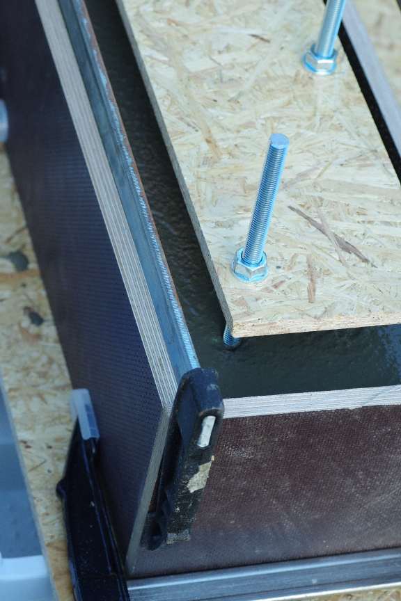

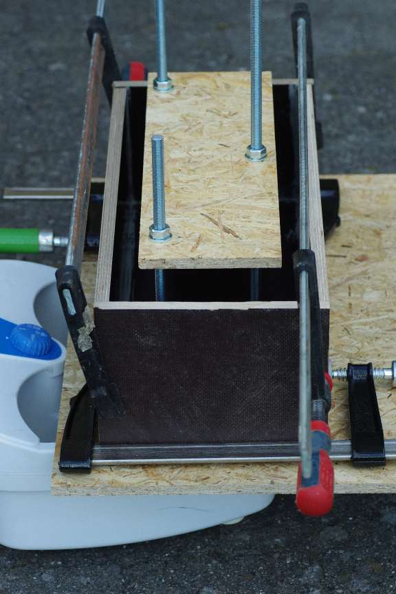

Er begyndt at støbe sokkel til højttalerne. Er planen at energien skal ædes af den tunge sokkel, og at højttaleren dermed også kan stå stabilt:
Gevindstængerne bruges til at fæstne kabinet.

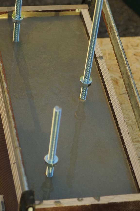

Fik et fif med at et fodbad kunne bruges til at ryste betonen, må se om de 50kr var godt givet ud:
Bliver spændende at se resultatet i morgen.

Hvordan kan det blive 5 vejs? Umiddelbart virker det som to-vejs med sub. Men afgjort spændende. Kører selv aktivt 3-vejs med DEQX HdP 5.
Diskant          ;           ; AMT        &n bsp;        2-20KHz
øvre mellemtone       Dayton RS52   800-2KHz
Nedre mellemtone     Skaaning 6"     300-800Hz
Øvre Bas         &nb sp;        2xAurum Cantus 8" 100-300Hz
Bas         &nb sp;         &nb sp;      2xBeyma 15"         &nb sp;20-100Hz
Billedet med design er ikke helt up to date, viser "kun" 4 vejs (3 vejs side)
Har fulgt med i dine projekter Jan [:Y:] Kunne godt lide din wide baffle speaker, som det her også bliver.
Mit er desværre et aktivt setup på mindre budget.
Planen med 5 vejs er ny, første skud bliver 4 vejs så må den sidste kanal komme senere.
Mvh Lennart

Grunden til at designet er lidt specielt jeg vil prøve at minimere kantdifraktioner
Som det ses på billedet giver diffraktioner en forsinket lyd, som vil udtværre billedet.
Jeg har valgt at køre med wide baffle, da lydniveauet af diffraktionerne vil være lavere pga den større afstand til enheden.
Derudover prøver jeg at montere enhederne plant med fronten, som det f.eks, ses på billedet af diskanten.
Jeg vil også montere mellemtonen bagfra hvor frontgitteret fjernes. Billeder kommer når jeg når dertil.
Sidst vil jeg nontere en front at koldskum som også vil nedbringe diffraktioner, og samtidig hjælpe som absorber i lytterummet.
Mvh Lennart
