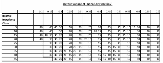

Se også dette skema for match af pu til step up

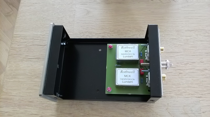

Samt et billede af min uden låg Du skal ikke lade dig "narre" af at der ikke er "mere" i kassen. Det er der ikke i en step up

Bemærkning til skema:
Der aflæses turns ratio (eksempelvis 20 = underforstået 1:20).
På Y-aksen ser du på pickup intern impedans, og på X-aksen ser du på pickup output i mV.
Til top Vis @Hifi's Profil Søg efter andre indlæg skrevet af @Hifi
