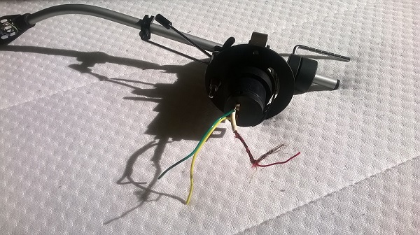

Nogen der ved hvorfor tonearmskablet på tesla P 1011 ender ud i lidt andre farver og er "to delt"? Det var før forbundet til en masse print og det
skal det jo ikke mere. Måske derfor at der er forskel i farve og udformning?11_105523_WP_20160911_001.jpg">

Sæt et multimeter på og mål gennemgangen fra pu-clips til kabelender - så finder du ud af, hvad der er hvad.

Nu har jeg målt kablerne. Den lille hvide og røde ledning der er skærmet, har forbindelse op til huset, også skærmen. Den tykke grønne og gule har
ikke forbindelse med med noget. der sidder jo 4 kabler oppe i huset til pickuppen, men bruges der ikke kun kabler til en venstre og en højrekanal
plus en til stel? altså 3 kabler? I så fald vil det give mening! ...og hvad kan den gule og grønne så være til???? 11_140303_tesla.jpg">

Øh, normalt 5 kabler. +/- til hhv. højre og venstre kanal samt stel.
Det lyder mystisk, og manualen på Vinylengine hjælper ikke stort, da den er på tjekkisk
Bedømt ud fra manualens illustrationer blev Teslaarmen imidlertid leveret med de sædvanlige 5 kabler (der endte i et 5-polet DIN-stik).
