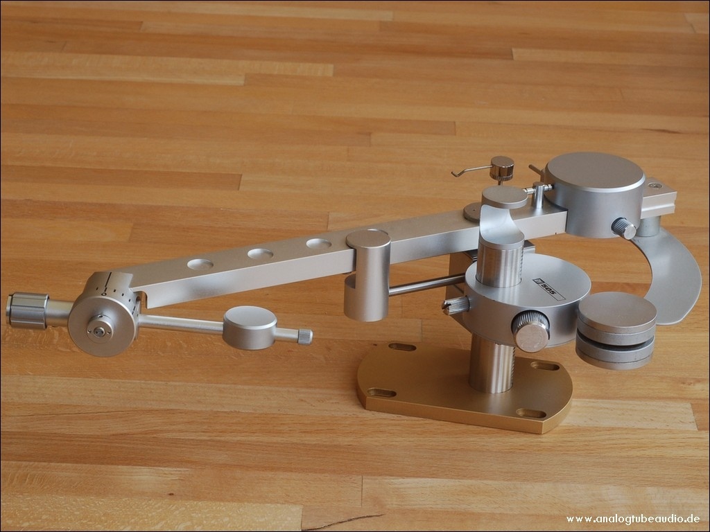

Jeg er den lykkelige ejer af en af verdens fedeste arme, DV505, men oplever skør i den ”lille tonearm”, der bevæger sig vertikalt. Mere præcist i det
led hvor tracking force justeres (uden der er en sammenhæng i øvrigt). Min frygt er naturligvis at lejerne er gået og jeg ville gerne åbne armen og
se og eventuelt stramme den, men mangler det specialværktøj som skal bruges til at løsne den lille bolt (se billedet, der i øvrigt ikke er af mine egen
arm). Spørgsmålet til forummet her er derfor om nogen kender nogen som vil kunne løse dette/ udlåne egnet værktøj. Jeg kunne i øvrigt også godt
ønske mig at opgraderer den interne kabling ved samme lejlighed.

Det er et såkaldt "spanner head", der skal justeres - det gøres med "spanner head screwdriver".
Jeg frygter desværre, at dimensionerne er Dynavectors egne, så det kun er Dynavector selv, der har de nødvendige værktøjer.
Pro-Ject har et lignende stykke værktøj i deres tilbehørsprogram, og det er noget i den stil, som du skal have fat i.
http://www.project-audio.com/main.php?prod=adjustit
Måske det også er muligt at benytte en tang til låseringe med udskiftelige indsatse?
http://www.harald-nyborg.dk/p5565/bahco-laaseringstang-160mm

Ja, men bemærk at Pro-Ject, fornuftigt nok, skriver:
Caution: for qualified personnel only.
Samt:
CAUTION! Misuse of this adjustment tool may damage tonearm bearings!
Skal tages helt bogstaveligt.
Det er en special opgave, såfremt armen skal performe optimalt efterfølgende. Det kan ikke "bare lige gøres på køkkenbordet"
Jeg ville sende den på autoriseret værksted, og få hele armen serviceret/tjekket ved samme lejlighed.

Ja, man skal selvfølgelig vide, hvad man har med at gøre. Det gælder alle reparationer/justeringer.
