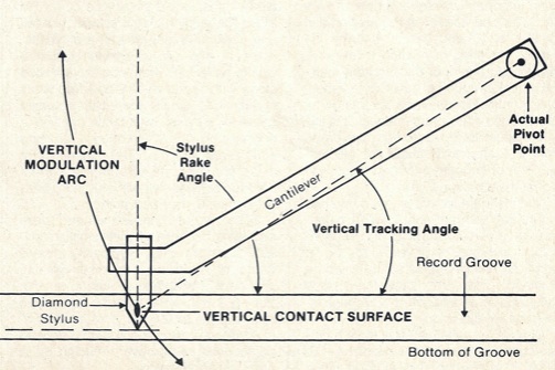

Husk at justere VTA. Denne kan gøre tricket. Mit gæt er at det er 2mm du skal bruge, men det finder du ud af
VTA justering
God fornøjelse, det skal nok lyde godt.

Spørgsmålet er nok om det spiller meget anderledes end før? Det spillede rigtig godt før, og spiller rigtig godt nu, så hvad betyder den spacer
En ændring på 2 mm i armbase-højde ("2 mm VTA spacer"), vil kun ændre SRA med 0,48 grader. På en Rega arm.
Det er simpel geometri, og kan nemt beregnes:
(Ændring i armbasehøjde / effektiv armlængde) x ASIN = ændring i (vinkel) SRA.
VTF er noget mere betydende for lyden, her kan en ændring på bare 0,05-0,1 gram være klart hørbart.

1,35 - 1,5g ifølge Vinyl Engines database.
Du kan prøve at fiddle lidt med nåletrykket inden for det angivne område, og høre om du kan ramme noget der er bedre end nu. Når du ikke kan justere
VTA, må du prøve at finde det bedste kompromis imellem SRA, og hvor præcist spolerne sidder i magnetgabet.
