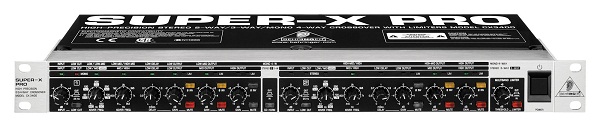

Jeg har i det næste stykke tid brug for at lege lidt med aktive delefiltre, og overvejer lidt af købe nogle af Behringers produkter!
De er latterligt billige, og det er langt hurtigere end at breadboarde noget selv.
I forbindelse kunne det være rart at vide, om priserne er en indikation af, at det er noget junk?
...1000kr
Anyone ?

De Behringer ting jeg sidst har pillet ved er ved at være lidt gamle på nuværende tidspunkt - jeg har primært brugt dem i PA/studie sammenhæng.
Ja, for at være hudløs ærlig - så er der nogle kasser som er ok, og andre som er noget rigtigt skidt. Behringer har, synes jeg, en temmeligt tynd og
lettere udefinerbar lyd. Så personligt, så ville jeg hellere ofre noget mere og finde noget andet brugt. Der må findes en del aflagt PA filtre rundt
omkring, som kan erhverves for rimelige penge, som eks Klark (digital filtre) og LAB (Deres mono filtre lyder ok - men skal sikkert renoveres da de
er ved at være gamle)

jeg har brugt behringer som delefilter aktivt i flere år og bruger stadig 4 stk på 3 systemmer...de er digitale, DCX 24/96...og i brug som rene aktive filtre gør de det godt til prisen...mange bruger disse når de kører aktivt....diskanten er lidt mere grovkornet som alt PA grej grundet kondensatorer på udgange.....men tør man lusse dem over? med risiko for dc på udgangen......med afbrændte enheder til følge....jeg finder dem ret ok når man tænker på prisen omkring 2000kr.....
har dog også en nova hd8000 som blir brugt på et stort hjemmebyg system.....men koster også 5 gange så meget......

Jeg vil i prisklassen anbefale en dbx Driverack PA-II.
Den lyder ikke helt tosset, og nemmere GUI findes ikke.

Jeg bruger en dcx 24/96 i et aktivt setup. Jeg kører digitalt ind, filtrerer, korrigere og så over i en 6 kanals forforstærker osv. Brugt i den forbindelse
lyder den ret okay! Der syntes jeg bestemt godt at den kan anbefales!

Jeg havde 2 filtre jeg brugte som delefiltre til mine subs idet jeg ville dele lavere end mins subs tillod på deres egne indstillinger. Jeg tror det kostede den ene aktive sub forstærker livet da den blev defekt efter nogen tid og måtte skiftes. Jeg har nu fjerne Behringer filtrerene fra setuppet. Typen kan du evt. se ved at kigge i min tråd jf. link nederst på siden.

Det filter du viser. Virker Ikke til hi-fi. Det er alt for meget støj på.. doppede min og købte ground sound i stedet for,nemt at arbejde med og god lys

Meget Behringer er ganske ok, og meget er noget rigtigt skrammel. Deres analoge aktive filtre hører til kategorien skrammel. Deres digitale delefilter er ok, men slår ikke MiniDSP som er væsentligt mere støjsvag.
Behringer digitalt filter kan moddes til ukendelighed og til meget bedre ydelser, men hvorfor ikke bare købe et godt produkt fra starten

Jeg glemte at sige at basalt set er opgaven at få fastlagt den beste Xover for et tovejs system og så derefter implementere det i audio grade elektronik.
..og baseret på jeres input tror jeg godt Behringer tingene kan bruges, worst case er det til at overskue det økonomiske tab
