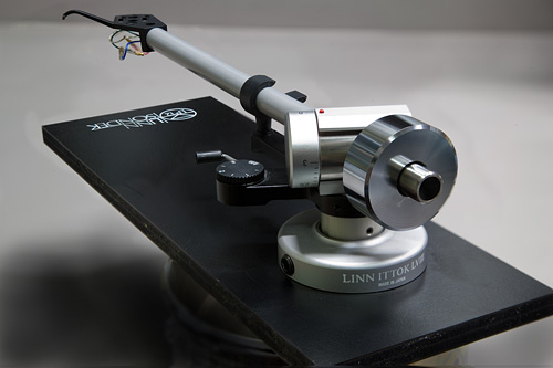

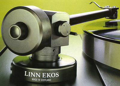

Der er flere Linn arme der bruger Linn armbase.
Ved ikke om alle bruger samme base, men der er akito, ittok og ekos som jeg lige kan komme i tanke om.

Har lige målt diameteren på min Linn ittok arm, den er 20,8mm,
enhver arm der har denne diameter burde smutte lige i
