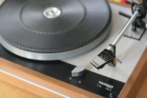

Jeg har arvet en gammel Thorens TD 160 grammofon med Ortofon LM20 pickup, men den brummer en del, specielt hvis jeg rører pickup huset (den lille metal arm).
Jeg har målt med et ohm meter fra ground ledningen til armbasen og der er god forbindelse, men ud til pickup huset forsvinder forbindelsen.
Kan jeg tage en af ledningerne til pickuppen, grøn eller blå og forbinde til huset og vil det hjælpe?
Eller hvad fa’ kan jeg ellers gøre? Gode råd modtages med kyshånd!
Billede fra nettet, men bortset fra pickuppen er min magen til.

hej Ningbo.
Tit skyldes brum enten for dårlig stel eller for meget stel (brumsløjfer).
Jeg ved ikke hvordan din forbindelse er, men
prøv først med kun een stelforbindelse (fra arm til pre).
prøv først derefter med flere stelforbindelser.
Med nogle pladespillere (måske også Thorens) må også pladespiller-chassis eller motor stelforbindes.
Hvis det er den interne tone-armswire der er problemet, hjælper ovenstående ikke.
(Ja, man kan godt tage stel fra pu til armhus, eller fra tonearm og direkte til skærm på pre-ind, men kan ikke se det skulle hjælpe.)

Hej Nils Valla
Der er én ledning fra grammofonen til forstærkeren, og den er "Godt" grounded, dvs målt med ohmmeter er der 0 ohm.
Når jeg ikke rører grammofonen eller rører foden af armbasen er der en svag brummen - ens i de to tilfælde, men rør jeg pickup huset - altså den lille arm, så brummer det gevaldigt meget mere.
Jeg målte så fra armen til foden på armbasen og der er ikke forbindelse. Forbindelsen forsvinder, hvor armrøret går ind i armbasen, som om den afskærmning der burde være er forsvundet. Armen kan ikke tages af.
Jeg tror jeg vil prøve at sætte en ledning på armen og så forbinde den ned til armbasen, men det er go ikke en god løsning.

Du kan godt trække ny wire fra pu til armbase, udvendigt i et stykke.
I lydmæssig forstand, har det ingen betydning om wiren trækkes ud- eller indvendig i armen.
Men det er ikke så svært at trække ny wire igennem armen.
Du fastgør den nye wire i den wire der sidder (lod dem evt sammen), og trækker derefter den nye wire ind, fra den ene eller fra den anden
side, ved at hive i den gamle wire.

Der er jo stikket hvor pickup headshellet sidder, lige bag huset. Der skal ledningerne vel slutte.
Men det er ikke de 4 signal ledninger det er galt med, det er ground forbindelsen.
Lige i resumé: Pickup huset er ikke forbundet til ground, og det mener jeg klart det skal være.

Hej Ningbo
Jeg fandt nogle "eksplosionsfotos" af tonearmen fra din TD160.
Jeg kender ikke armen, men det kan jo være, at du ud fra fotos kan identificere, hvorfor du oplever brum.
Det lader til, at stelforbindelsen til pu-huset etableres via omløberens kontakt med armrøret. I armrørets lejeende er der så iskruet en stelledning. Der er - så vidt jeg kan tyde fotos - altså ikke trukket en stelledning igennem armrøret (som du så kan bruge til at trække en ny stelledning, som Nils Valla ellers foreslår).
Ud fra din beskrivelse kunne det derfor godt tyde på, at det er den iskruede stelledning i armrøret, der har mistet forbindelsen.
Det er noget jeg gætter mig til ud fra fotos og min forståelse af din beskrivelse - det er alt sammen sikkert meget nemmere at se, når man sidder med armen i hånden (tøhø - en lidt sjov formulering).
http://www.theanalogdept.com/mk1tp16.htm
The Analog Dept. er i øvrigt en fin kilde til oplysninger om forskellige Thorens-modeller.

Hvis du tager armhuset af, ser du et stik på armen.
I bunden af armen må være en skrue du kan løsne stikket med.
Inde i armen vil du se kun 4stk wirere. (rød, gul, grøn, blå.)
Den 5. forbindelse (stel) sidder som regel et sted først på armen eller et sted i bunden af armen (tættest på armboard), hvor der er stel-
forbindelse til hele armen.
Det er tilsyneladende denne stelforbindelse du skal have reetableret. (hvilket vist også var hvad du selv kom frem til )
Og nej, denne stelforbindelse går normalt ikke ud til pu, det er ikke nødvendigt.

A-man jeg tror du rammer hovedet på skruen meget præcist, tusind tak. Jeg har ikke afmonteret armen, men ud fra de mange fine billeder har jeg nu noget at gå i gang med. Vender tilbage - der går nok lidt tid - når jeg har et resultat.

Du har ret A-mand, det var stelforbindelsen der var manglende.
Men det vidste jeg ikke til at begynde med.
Typisk kunne det ligegerne havde været afisoleret interne wirere.
Fint nok Ningbo kom i mål.

Det var en skrue der manglede i armhuset, netop den skrue der fastgjorde ground ledningen. Og hvor får man så sådan en bette skrue ? Jo i et gammelt kassettebånd! Der er endda 4 af dem :-)
Igen tak A-man, spillen spiller nu uden brum!
