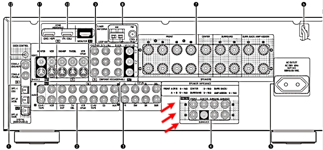

1. Din Denon er et uheldigt valg til højttalerne, som er 4 ohm. Recieveren anbefales at anvende højttalere over 6 ohms impedans, men det kan rettes op ved at tilføje en strømstærk effektforstærker til at drive ELAC fronthøjttalerne. Signalet til den kommer fra frontsignaludgangene nedenunder højttalerterminalerne. Det er samtidig mit svar på spørgsmål 3.
2 og 4 (må det være ) Med mit svar på ovennævnte har jeg også besvaret disse.

Ville ikke vælge en stereoforstærker med de behov du beskriver, du bør altså se efter en surround-receiver. Du kan iøvrigt slet ikke sætte en effekt på
Denons 1900 serie.

Morten A skrev:
Du kan iøvrigt slet ikke sætte en effekt på Denons 1900 serie.
I så fald er der noget galt med manualen til apparatet.
Men det er naturligvis op til piopakk at træffe sit valg.
Morten A
Bruger siden: 06 September 2008
Indlæg: 870
Sendt: 16 Februar 2016 kl. 15:47 | IP-adresse registreret
Sorry min fejl, kan godt se du har helt ret. Ældre modeller i serien havde åbenbart pre-out, mit skråsikre svar var givet ud fra jeg husker de sidste
par års 1900 modeller ikke havde muligheden, og at jeg ikke var opmærksom på det første billede der dukker op når man googler denon 1908 er af
en 120V version som modsat 230V ikke har fuld pre-out.

Så det vil sige at jeg blot sætter en effektforstærker på min Denon receiver og så højtalerkablerne i effektforstærkeren?
Hvad får man ud af det? Mere watt? Jeg spørger lidt dumt, det er en ny verden for mig.
