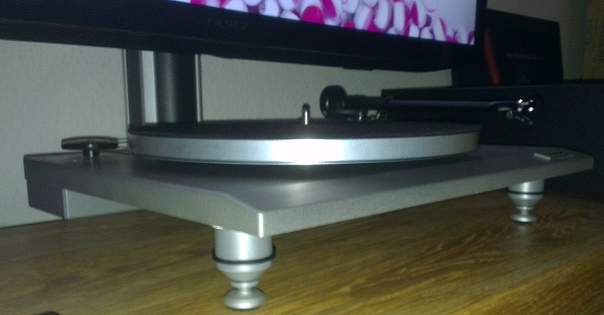

Nogen der har erfaring med Thorens TD 800 serien?
Jeg har skruplet lidt over tanken om at min pladetallerken sidder for højt oppe, hvor rem kører på nederste del af tallerken.
Jeg har haft den skilt ad og kan se at der på aksen er et ekstra indsnævring til låseringen, som sidder cirka en cm under.. Jeg har prøvet at afmontere låseringen som rører pladetallerken og har forsigtigt prøvet om det var muligt at rykke den - men uden held.
Jeg ved ikke om det overhovedet er muligt, og tør ikke at gå mere drastisk til værks med hammer og mejsel :D
Her er billeder af min TD-800:

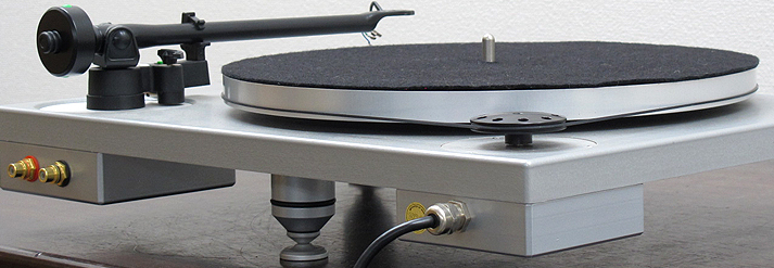

Her andre billeder fra nettet af Thorens TD-800:
Jan Post
Bruger siden: 21 Juni 2004
Indlæg: 344
Sendt: 13 Februar 2016 kl. 19:24 | IP-adresse registreret
Har fundet dette billede. Måske det kan hjælpe dig.

Det ser godt nok lidt suspekt ud.
Jeg kender desværre ikke pladespilleren, så jeg kan ikke fortælle dig hvad du skal gøre. Men er det en brugt pladespiller du har
købt ?
I så fald kunne der jo være den tidligere ejer, der har forsøgt at "modificere" lejet på en eller anden måde. Det er jo ikke alle
modifikationer der er gode modifikationer.
Hvis du selv har købt den fra ny, vil jeg mene at den på en eller anden måde er samlet forkert. Det kunne også være motorens
remskive der sidder for lavt, det er svært at se ud fra billederne. Men remmen bør ikke sidde så tæt på kanten af pladetallerkenen.
Det er jo rent held, at den ikke ryger af hele tiden.

Når man ser de fleste af billederne af din model, når man googler den, ser det ud som om din pladetallerken sidder lidt højt. Prøv at tage tallerkenen op af lejet og sæt den tilbage igen. Men lad den endelig dale på plads af sig selv, tryk den ikke på plads! Måske er det luft, der gør den ikke falder helt på plads, ja måske alt for meget olie i brønden måske. Men ellers, hvis ikke remmen falder af i tide og utide, så........

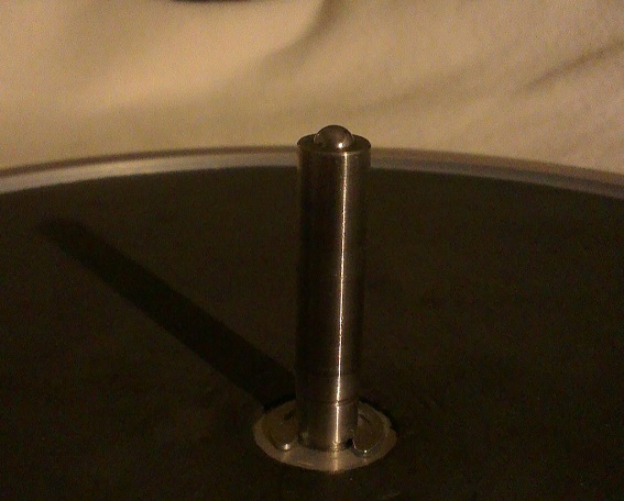

Lejebrønden ser ud til at have plads til en stor flad skruetrækker i bunden, har forsøgt at dreje på den, men kan ikke løsne den. (Er ikke en smule
forpasselig når det kommer til sådan noget finmekanik)
Har du nok ret i Mikkel.. Ja det er ikke til at blive klogere af de forskellige billeder hvor remmen sidder midt og nederst... Den spiller som den skal,
men irritere mig bare at den ikke sidder i midten, det vil jo være bedre med et lavere tyngdepunkt.
Den drejer fint rundt, cirka havlandet minut i 33rpm.
Her er lige et billede af aksen:

Lån dig frem til en låseringstang (til udvendige låseringe), og tag låseringen af, sænk akslen og montér den igen.
M.v.h.
Kurt P
Bruger siden: 19 Juli 2015
Indlæg: 526
Sendt: 14 Februar 2016 kl. 04:12 | IP-adresse registreret
Du kan i øvrigt gå lidt hårdere til værks! Hvis du har en spidstang, så lad spidserne hvile på laseringens spidser, og giv så enden af håndtaget et "klap" med din håndflade, indtil låseringen kommer af..
