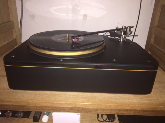

Seriøst pimpet Lenco. Dårligt billede med mobilen.
Hvor starter vi?
Eget design.
Plint i stavlimet Eg
Skjult værk.
Dobbelt stacker, altså to pladetallerkener.
Værk dæmpet med blygummi, nyt leje fra Peter i Holland,
renoveret motor og nyt mellemhjul.
Plint Indpakket i matsort folie.
Låst hastighed.
Opera Consonance T1288 kulfiber 12" unipivot arm
Transfiguration Axia PU (monteret i dag)
Separat motorstyring med separat justerbar hastighed for
33 og 45 rpm, samt spænding. Motoren falder faktisk lidt til ro når
den kun får omkring 200 V.
Hvordan lyder den? Seriøst? Bedre end min tidliger VPI Aries 3 Black Night
med deres 9" unipivot arm. Meget mere opløsning og detaljer i bunden.
Hilsen
Thomas P.

Tiltænkt som inspiration
Check evt. Lencoheaven forummet, der er
meget inspiration at hente.
Unipivot arme syntes at fungere fint.
Alternativt er der jo klassikere som SME
og Jelco der ofte er at finde brugt.
Faktum er, det er et godt værk at
starte med, og masser af info og tips
fra diverse forum's.
