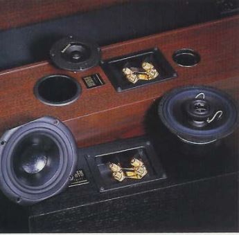

Hej :)
Måske dumt ? - men nu har jeg haft disse audio system 1050 siden 1997 :) - og kommer nu til at tænkte på, hvorfor er der to tilslutnings mulighedr
bag på? Er det evt. hvis man ønsker at serie forbinde flere sæt?
På forhånd tak for svar :)
/allan

hej
 nej det er hvis du ønsker at dele bas og diskant op på hver sin forstærker.. hvis du fjerne den en af de bøjler der er  vil du opleve at diskanten stopper med at spille..
Sendt: 12 November 2015 kl. 18:10 | IP-adresse registreret
.....man kan også bruge et sæt ekstra kabler, som hedder bi-wiring. Det lille-smed nævner, hedder bi-amping og vil dog være at foretrække, hvis man skal/vil benytte det ekstra sæt terminaler. En anden mulighed, hvis du blot vil fortsætte som nu, er at erstatte de 2 bøjler med et stykke kabel i stedet for. Det er lidt bedre, end det billige metal bøjlerne er lavet af.

Sendt: 12 November 2015 kl. 19:03 | IP-adresse registreret
Super, tusind tak for svar - dejligt man stadig kan ta imod læring
