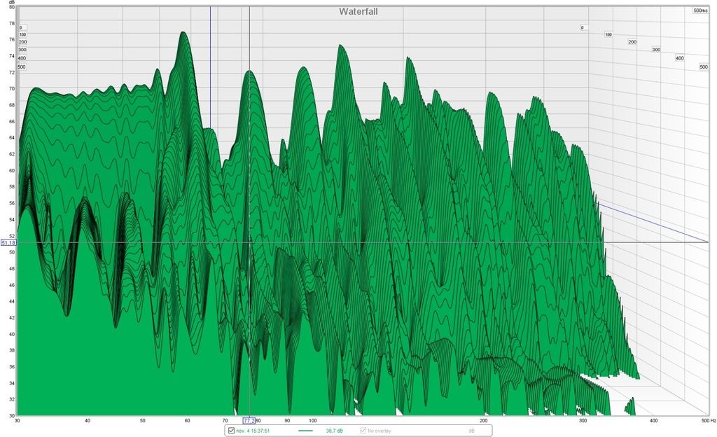

Så er der ny måling. Det blev alt for højt med 80 dB. Kan den godtages?
http://www.megafileupload.com/5qrn/nov._4_15_06_23.mdat
Til top Vis Fjelle's Profil Søg efter andre indlæg skrevet af Fjelle
Wega
Bruger siden: 01 Juli 2011
Indlæg: 475
Sendt: 04 November 2015 kl. 15:33 | IP-adresse registreret
Det ser bedre ud ja. Hvad endte du med at bruge som reference dB så? 50dB?
Fjelle
Bruger siden: 25 April 2013
Indlæg: 69
Sendt: 04 November 2015 kl. 15:41 | IP-adresse registreret
Den var ikke lavet korrekt.
Der kommer en ny her og den var ved 60 dB på forstærkeren, men viste 68 på SPL. Det ved jeg ikke lige hvorfor. Når man skruer helt ned for
volumen på forstærkeren står der -80 og jeg skruede op indtil der stod -20, så det formoder jeg er 60 dB.
[URLhttp://www.megafileupload.com/md1R/nov._4_15_37_51.mdat[/URL]
Det er jo en lidt anden måling, hvor det ser lidt mere problematisk ud med lyden?

Så har jeg kigget lidt på det:
Den frekvensgang kunne se meget værre ud end den gør, og faktisk har du helt frem til 500Hz (Talt nedefra) en ganske fin frekvensgang set i
forhold til at dit rum næsten er ubehandlet i det frekvensområde. Der er peaks og dips, men de er relativt smalle og derfor vil de ikke være så
lette at høre. Mellem 600Hz og 2khz har du et generelt dyk over en bred del af frekvensen, og det ligner mere en del af højtalerens konstruktion,
end det ligner at det er rummets akustik der er årsagen her. Der er masser af tegn på kamfiltring fra ca 600Hz og op efter, men det må være
forventeligt i et rum hvor der nok ikke er blevet dæmpet på første refleksions punkterne.
Der hvor det ikke ser ret godt ud er på efterklangstiderne. På vandfads grafen kan du se at ved 30Hz er niveauet på en tone ikke en gang faldet
20dB efter 500ms, det er altså rimelig voldsomt. Omkring 38hz og 47hz har du også nogle ordentlige "tunger" af efterklangstid, der dog ikke er
helt så slemt som den ved 30Hz. Generelt set ligner det at du enten ikke har spillet så højt, at har du har ret hæftig baggrunds støj eller at
efterklangtiden bare generelt er voldsom helt op til 35-400hz. Sidsnævnte tænker jeg faktisk er den rigtige årsag, og det passer ret fint med at
grunden til at efterklangtiden daler ret brat deromkring, er at dine skum absorbere begynder at have en ordentlig effekt deromkring.
Så Frekvensgangen ser nogenlunde ud, men efterklangstiderne halter ret meget, specielt i bas området.
Mit bud på en løsning: Så mange og så store bas traps som du overhovedet kan få stoppet ind i dit rum
