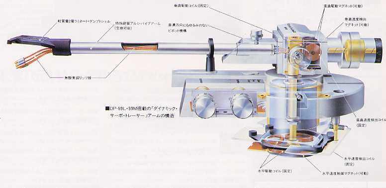

Med fare for at blive skældt lidt ud.
Armen på Denon DP-59L er en plastik-arm, i hvert tilfælde meget af den er, og om du umiddelbart kan skille armen ad kan jeg ikke
huske.
Derfor er det ikke let at finde center, da plastik-huset dækker hele lejet og arm elektronik, og så vidt jeg husker fra dengang der var
sådan en forbi her i huset, så løsner du også arm-lejet når du spænder plastik-huset af, men her må en af dem der stadigvæk har en D-
P59L på banen.
I min optik så spiller en DP-59L ikke bedre end f.eks. DP-47F, jeg har haft begge i huset i sin tid. Godt nok er DP-59L både større og
flottere, samt mere fancy at se på, men du får ikke ret meget high-end her hvis du spørger mig, så skal du op i de større Denon modeller
med løst drev, de er til gengæld ret gode, men desværre også ret kostbare efterhånden.
Hvis du går den lidt efter så vil du se den er noget fimset opbygget. Se f.eks. billedet herunder.
