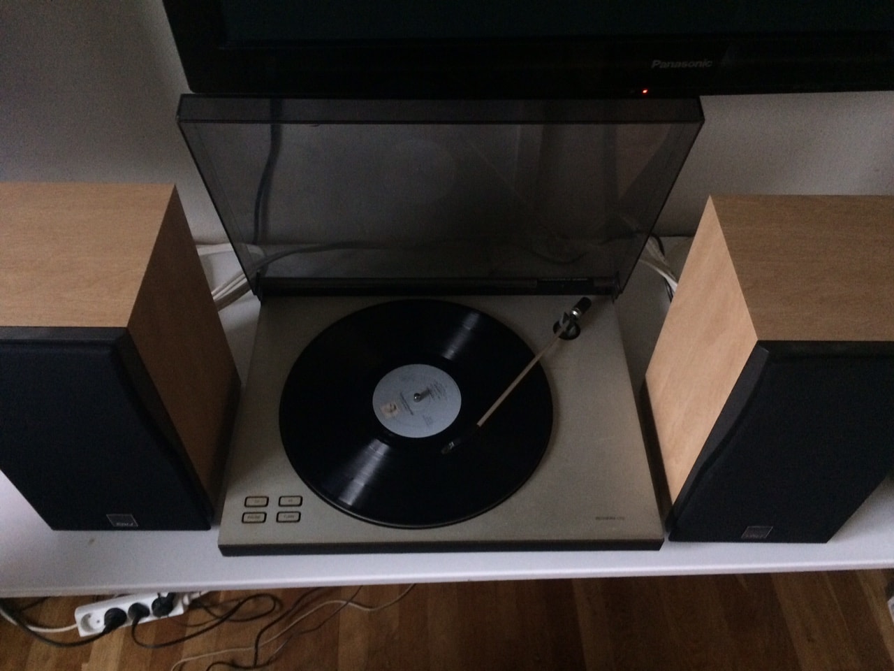

Mit setup:
Beogram 1700
Dali højtalere
Denon forstærker

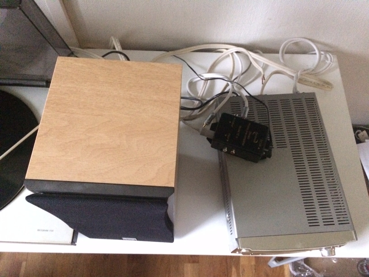

Ny RIIA Forstærker
Nye kabler
Mit problem:
DIN-stikket giver kun lyd til højre phono-kabel igennem RIIA'en... intet kommet ud fra venstre output.
Er det et kendt problem?
Hvad kan jeg gøre for at løse det?
Mvh. David

Det mest sandsynlige er måske at der er knækket en ledning i DIN-stikket. Men ellers er lidt god gammeldags
fejlfinding måske på sin plads. Tænd RIAAen og forstærkeren og sæt forstærkeren til at spille fra RIAAen. Sæt en nål
(lille skruetrække) ind i indgangen på RIAAen, det burde få højtalerne til at brumme (ret højt, så start med at skrue
ned). Prøv både RCA og DIN indgang. Hvis det virker, er det sandsynligvis ledningen fra pladespilleren. Det kan dog
også bære en defekt pickup, tilslutningen til pickuppen eller en knækket ledning i armen.

Tja... Det øverste billede er der et ikke monteret RCA stik, som nok burde være sat i din riaa? Et fodt råd, lad ikke højttalere stå så tæt på din
pladespiller, da du både risikerer at lyden forplanter sig i din pick up og der er dømt forvrængning... Og magneterne i dine højttalere også kan influere
på din pick up...
