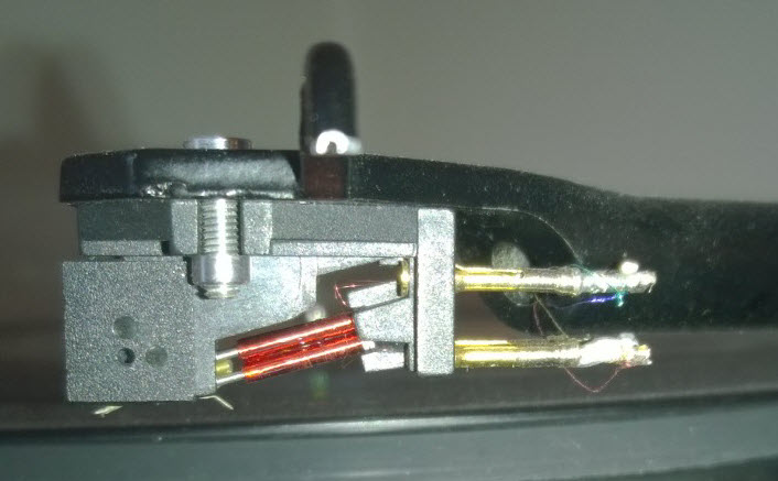

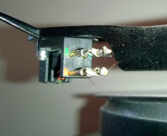

Jeg har erhvervet mig en super lækker RP3 pladespiller, med lidt modificeringer. Bla. er pickuppen monteret med nogle afsindigt tynde sølvtråde (forsøgt vist på billerne nedenfor).
Mit problem er nu, at jeg skal have skiftet pickup til en ny Benz Micro Gold. Jeg har skrevet lidt med ham jeg købte pladespilleren af, og han siger det ikke er helt nemt at skifte pga. de tynde sølvtråde (i hvert fald hvis man ikke har prøvet det før). Og da jeg er rimelig meget rookie, hvad udskiftning af pickups angår, så tænkte jeg at spørge ud i dette gode forum.

Ja, det ligner altså unægtelig de sædvanlige pu-clips, som du med en egnet pincet forsigtigt trækker af tilslutningspindene på pu-huset.
Jeg vil så sige, at det er et overordentligt sjusket stykke arbejde, som du har vedhæftet foto af: Dårligt loddearbejde og uden nogen som helst form for trækaflastning af sølv-litzetrådene
Så ja, du skal være forsigtig, når du trækker clips af og forsøger at montere dem på din nye pu.

Og apropos lodninger, så er lodningerne på fotoet måske nok elektrisk i orden, men der er loddetin langt ned ad clipsene forbi loddeflangerne, hvor det absolut intet har at gøre ... så jo, jeg kan sagtens bedømme kvaliteten af de nuværende lodninger ud fra fotos! De er sjusket lavet, sådan er det!

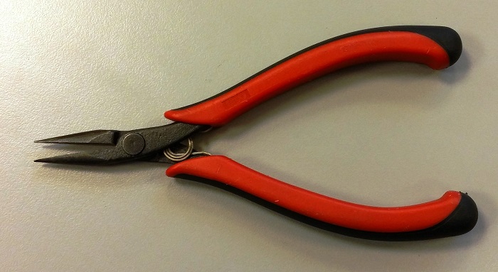

Jeg bruger nu en Elektronik spidstang, den er tilpas lille og den giver fantastisk godt greb, så man ikke laver fejlagtige træk i clipsene
og/eller lederne.
Det er sådan en lille bandit fra Sandvik Bahco, et rigtigt godt stykke værktøj.
