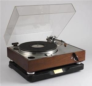

Struktøren
Indlæg: 2522
Sendt: 05 Oktober 2015 kl. 16:27 | IP-adresse registreret
Stop stop stop... Skifte pladespiller.. Fra en Luxman pd 300 til ?
Ej, så er det bedre, efter min mening, at sende den til service, hvis man tror det er det der kan løse dine problemer...?
Struktøren
Indlæg: 2522
Sendt: 05 Oktober 2015 kl. 16:31 | IP-adresse registreret
Fandt dette billede på nettet
En skønhed... Så hvis du skifter den ud...? Så lad mig det vide, da jeg kommer forbi Staden senere denne måned, så kan jeg "redde" den til jylland.
