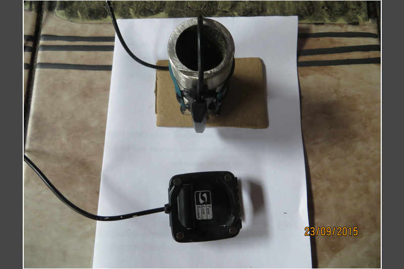

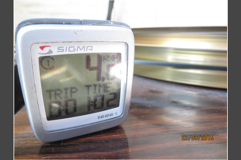

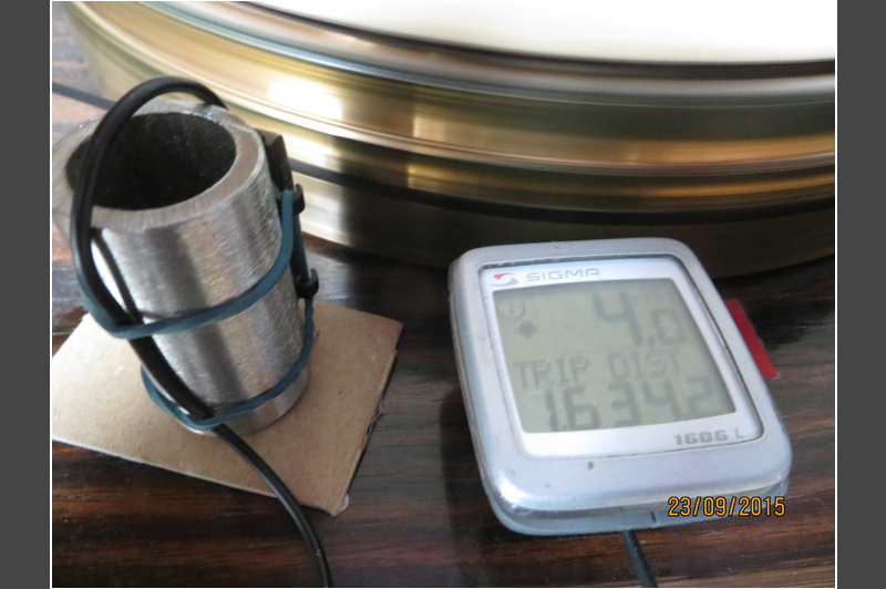

Hej.
Var bare lidt træt af ikke helt præsist at vide hvornår der SKAL skiftes pickup.
Så jeg fik denne meget billige ide, vha brug af en cykel computer.
Da den sigma cykel computer jeg bruger intern tæller totalt tidsforbrug på op til 9999 timer, og på
trip op til 999 timer, er den ideel til formålet. Jeg har købt nogle supermagneter så den kan
trigges helt på til 1 cm fra pladetallerken.
Mvh Michael

Javel ja.
Men når du når går så meget op i at vide PRÆCIS hvornår pickup'en skal skiftes, er det så ikke lidt træls at vide at du har
introduceret en ubalance i pladetallerkenens inertimoment?
Skaber den magnetiske påvirkning af tallerknen muligvis også en hastighedsændring når den passerer aftasteren?

Jeg ville nok være mere nervøs for at magneten påvirkede pickuppen eller at batteriet løb ud, inden de 9999 timer
var gået.
Men ellers et cool project.

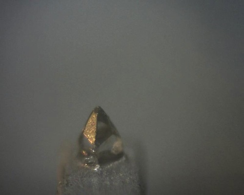

Eksempel på slidt Shibata slibning I mikroskop.
Der er ikke så meget at tage fejl af, eller ?
Hifi hilsen Ramma

Nej, ikke det tilfælde. Men det er jo heller ikke en slidt nål, men en ødelagt nål

Hvilken ikke sker på min 9.1 Kg micro seiki-RX2000 pladetallerken. Måske lettere ville være et problem.
timer
var gået.
Selv om batteriet løber ud, sidder der en super caps i speedometeret, så det kan holde "strøm" i ca 1-2 måneder.
Nej der går intet igennem pickupen, den sidder så langt væk. Det var derfor at jeg ikke valgte trådløs.
Stoler du ikke på det du ser eller hører ?

Jeg synes nu også, at spidsen ser brækket-af-ud, og ikke jævnt slidt.
I øvrigt mener jeg, at gummiophæng går til langt før diamanten får slidmærker.

Det var et Ortofon problem tilbage I tiden som jeg husker det , feks. MC 20 og MC 30 var kendt for det problem, de blev heldigvis byttet uden de store problemer
Hifi hilsen Ramma

Åbenbart er jeg en af de eneste i dette indlæg som har tid nok til at få spillet vinyl.
Kan godt se at 3 timer om ugen i min verden, ikke helt lige holder.
Jeg spiller nok omkring 20 timer vinyl om ugen. På en god dag som idag er det blevet til 4.5 timer indtil videre.

Jeg kan da godt lide tanken, men efter hvad jeg kan forstå, så måler du på pladetallerken. Den kan jo sagtens dreje rundt, selv om pickuppen ikke
er på pladen. Så hvis man går i detaljer, så ved du kun hvor mange timer pladetallerken har drejet rundt, ikke hvor mange timer pickupen har
spillet. Dertil så må sliddet af pickuppen afhænge af mange ting, f.eks. nåletryk, pladens tilstand osv. Så det er svært at sige hvor lang tid en pickup
kan spille, før den er slidt. Det kan også være at en pickup skal skiftes, før selve diamanten er slidt - f.eks. pga. alder - som kan gøre at
gummiophænget er gået til. Så jeg vil også sige: Brug ørerne.
Hvis du absolut vil bruge den tid som pladetallerken kører, som en indikator for pickup sliddet, så kan du lave noget - uden magneter.
Lad spændingen til motoren trigge en transistor, som trigger dit speedometer.

Så får jeg bare skiftet pickup'en før tid.
Men som udgangspunkt kan jeg få den skiftet i tide.
Nej det vil aldrig ske hos mig da jeg bruger mit anlæg.
Jeps og min tidsmåling.
magneter.
Kan ikke ligesom se ideen i dette. Som sagt der kommer ingen indstråling i pickupen. Mere bekymret for nabo'ens mobil telefon
går i.
Men tak for dine kommentar.
