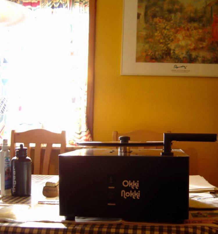

Så kom min Okki Nokki til huse.
Den er sku lækker. Rigtigt godt og solidt bygget. Virker som godt kram.
Har vasket 2 plader og de blev som nye - Bortset fra nogle småridser, som den selvfølgeligt ikke kunne gøre noget ved.
Motorstøj er der ikke noget af. Kun en let summen. De gamle versioner kunne lyde noget presset i lejerne - Dette er nu helt væk.
Når man sætter sug på, ja så larmer den selvfølgeligt, men det er absolut tåleligt. Specielt når man ser resultatet bagefter.
Har blandet den medfølgende væske op i en liter demineraliseret vand og det ser ud til at virke ok.
Bruger i andre også demineraliseret vand eller bruger i destilleret vand ?
