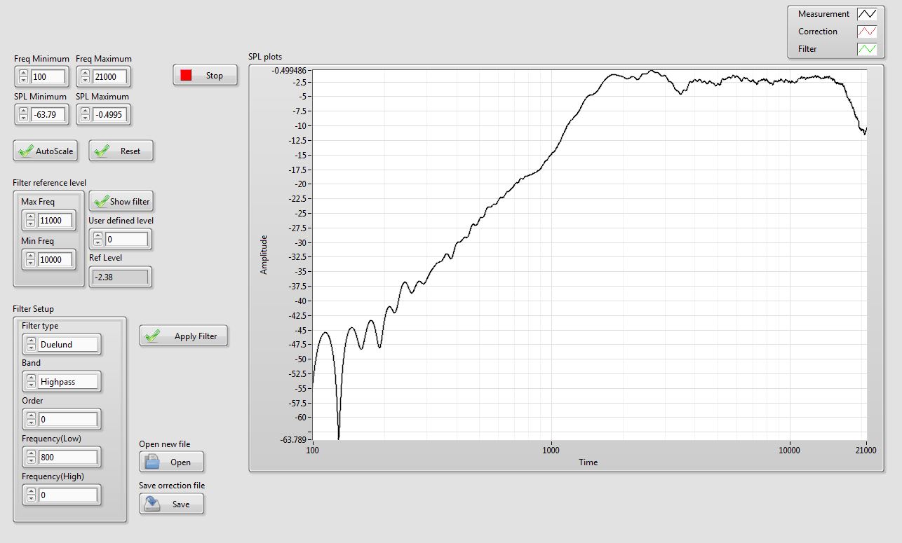

Jeg har gået og puslet lidt med et tool til at lette arbejdet med at prøve forskellige filtre.
Har implementeret beregning af 3 vejs duelund filter.
Her eksempel på en test jeg lavede på min diskant.
Først måles frekvensgang i Holm og den eksporteres:
Herefter hentes filteret i mit tool:
Der vælges filtertype og reference level: (Duelund er PT altid 3 vejs. 800Hz er center frekvens for synkronfilteret) jeg vælge highpass:
Filter tool beregner nu hvilken kompensering der skal laves for at få den ønskede frekvensgang:
Kompensering kan nu hentes i rephase tool:
Nu gælder det om at frekvensgangen skal være ret ned til det ønskede niveau i rephase, der kan justeres på filter og EQ:
Filteret loades i Jriver convolver:
Ny måling med filter i holm:
Om filteret har ramt spot on kan nu tjekkes i filter tool ved at hente den nye måling og bruge samme filter. (så skulle der helst ikke
kompenseres)
Jeg synes det er ganske simpelt at gå til
Jeg mangler at få implementeret flere filtre. nogen der ved hvor man kan finde beregning på Besel / Linkwitz filtre OSV?
Mvh Lennart

Det var da et utroligt nyttigt program. Det letter iterationerne betragteligt ikke at skulle gemme hver gang, så måle og så på øjemål sammenholde målingen med ændringerne man laver i rePhase. Deler du ud, når du har implementeret lidt flere filtertyper?

Hej Siankovic,
Jo det er planen at jeg vil gøre det frit tilgængeligt når jeg har fået lavet lidt flere filtre i programmet. .
Det kan jo også bruges med analoge filtre for at tjekke om man har ramt den ønskede frekvensgang.
Man får også hurtigt syn for sagen om at et akustisk 6dB filter ikke praktisk særligt anvendeligt
Normalt plejede jeg at liniarisere frekvensgangen i Rephase inden jeg brugte et af de indbyggede filtre i Rephase. Det er en smule besværligt da
man kun kan kompensere ed parametrisk EQ.
Mvh Lennart

Hej Lennart,
Hvilken a-værdi bruger du for dit Duelund filter?
morse
Til top Vis Morse's Profil Søg efter andre indlæg skrevet af Morse
LGrau
Bruger siden: 12 August 2003
Indlæg: 2201
Sendt: 11 September 2015 kl. 08:09 | IP-adresse registreret
Hej Morse.
Bruger 1.4142..... (kvadratrod af 2) og delefrekvensen ligger 0.24 og 4.1 fra centerfrekvensen.
Sig endelig til hvis det ikke er korrekt.
Lennart
Mvh Lennart
Morse
Bruger siden: 18 Maj 2003
Indlæg: 219
Sendt: 11 September 2015 kl. 08:21 | IP-adresse registreret
Hej Lennart,
Lige umiddelbart tror jeg der er en fejl, hvis du har en fc=800 0g a=sqrt(2).
a = 1/Q og dit skulle give et Q=0,707. Det burde give et mere fladt forløb og stejler afrulning.
morse
Morse
Indlæg: 219
Sendt: 11 September 2015 kl. 08:28 | IP-adresse registreret
Hej Lennart,
Lige en yderlig bemærkning. Ved og vælge a=sqrt(2) får du faktisk et 24dB/oct Linkwitz-Riley filter.
morse
LGrau
Indlæg: 2201
Sendt: 11 September 2015 kl. 09:11 | IP-adresse registreret
Hej Morse,
Filteret ruller af med 24dB/oktav. Synes nu også det er forholdsvis fladt i overgangen.
Jeg kan lige tjekke op mod Duelunds dokument.
Tak for info angående 24dB Linkwitz-Riley. Ved du hvad der skal ændres for at f.eks. lave et 8. 0rdens LR filter?
Jeg kaskader 2. ordens filtre med valgbart Q og delefrekvens for at tegne target kurve.
Mvh Lennart
Morse
Indlæg: 219
Sendt: 11 September 2015 kl. 10:12 | IP-adresse registreret
Hej Lennart,
Jeg tror du må have en fejl i din filter beregning. Et 24 dB LR filter er -6 dB nede ved delefilter frekvensen. Din target kurve (den grønne?) ser ud
til og være > -50 dB nede ved 800 Hz. Et 3-vejs Duelund filter bliver til et 2-vejs ved a=sqrt(2) da mellemtone ledet forsvinder ved den a-værdi.
Det er fint og bruge kaskade koblet 2-ordens filter blokke. Jeg brugte faktisk også selv 2-ordens sallen-Key filter i den aktive prototype, jeg
lavede for år tilbage.
med hensyn til 8. ordens LR filter kan du evt. tage et kig på følgende link. Der kan du finde en tabel med det du skal bruge.
http://www.linkwitzlab.com/filters.htm
morse
LGrau
Indlæg: 2201
Sendt: 11 September 2015 kl. 10:26 | IP-adresse registreret
Hej Morse,
Det kunne let overses, men det er diskantsektionen på et 3 vejs Duelund filter der er vist. Med centerfrekvens ved 800Hz på Mellemtonen. (dvs at
-6dB skal ligge ved 3280Hz: 4.1x800Hz)
Takker for Link, kigger på det senere.
Mvh Lennart
Morse
Indlæg: 219
Sendt: 11 September 2015 kl. 10:59 | IP-adresse registreret
Hej Lennart,
Jeg er helt med på at det er diskant sektionen du viser. Men for lige at være sikker på at jeg har forstået dit eksempel. Du har valgt fc=800 Hz og
a = sqrt(2). Hvis det er korrekt forstået, så må der være en fejl.
hvis du kigger på filter udtrykket for et 3-vejs Duelund filter, vil du se at mellemtone ledet er: ((a^2) - 2) * s^2, og da du har valgt a=sqrt(2)
kommer der til og stå (2 - 2) * s^2, hvilket resulterer i at mellemtone ledet forsvinder og du har kun bas og diskant tilbage.
Hvis jeg ikke har fuldstændigt misforstået dit setup, så burde det give et andet kurveforløb end det din target kurve viser, hvis vel og mærke den
viser det jeg tror den viser.
Mvh,
Morse
Roky
Bruger siden: 31 Januar 2007
Indlæg: 1974
Sendt: 11 September 2015 kl. 11:49 | IP-adresse registreret
Hej Lennart,
Fed tråd, og fedt at se at andre roder med aktive filtre.
Hvad for et lydkort anvender du ?
Vil du uddybe lidt i forhold til hvordan du laver de oprindelige målinger i Holm, samt dine settings i Rephase.
Konkret tænker jeg at der er mulighed for fejl i forhold til at impulsresponsen er i t=0. Jeg lader selv holm gøre det, men der er jo flere/mange
muligheder, altså mange muligheder for fejl...
Jeg bruger selv de to programmer, men har problemer med at få ren afspildning når jeg bruger JRivers loopback-funktion og convolver. Laver
jeg filtre alene i Jrivers DSP, er der ingen problemer (Her er det forresten også muligt at anvende LR filtre - Hvis du laver to BW filtre lige efter
hianden eks 6DB + 6DB giver 12 db LR filtre). Ved ikke om du er klar over det, ellers kan det måske komme andre til gode.
LGrau
Indlæg: 2201
Sendt: 11 September 2015 kl. 19:01 | IP-adresse registreret
Morse skrev:
Hej Lennart,
Mvh,
Morse
Hej Morse,
Du har ret, jeg havde fejlagtigt set på LR4 filteret på siden:
http://www.linkwitzlab.com/crossovers.htm
Jeg går ud fra filteret her er korret?:
LP6 = 1 / [(s + 2.62)4 (s +0.38)4]
The lowpass is 8th order, but has in practice only 24 dB/oct filter slopes because the poles are widely spread apart.
HP6 = s8 / [(s + 2.62)4 (s +0.38)4]
Highpass filter slopes are 24 dB/oct as above.
BP6 = -14s2 (s + 1.83)2 (s + 0.55)2 / [(s + 2.62)4 (s +0.38)4]
Mvh Lennart

tidsmæssigt.
Jeg mangler selv at få 100% styr på hvordan jeg får alignet tiden i Rephase. Jeg plejer at køre med Alocator som digitalt filter, så er stadig
begænset hvor meget jeg har leget med Rephase.
Kontollen af at jeg har fået allignet det hele tidsmøssigt korrekt gør jeg normal ved at køre en enhed i modfase og kontollere udfasningen ved
delefrekvensen. Jeg skal nok gå mere i detaljer senere.
Jeg styrer tidsdelay direkte i setupfilen til Jriver, hvor man kan specifecere level og delay for hvert enkelt filter. Det er faktisk en af grundende til
at jeg gerne vil bruge convolver i Jriver: at jeg kan lave et seperat filter for hver enkelt enhed, og derved rette små forskelle i følsomhed.
Jeg bruger forresten hificable som afspilleenhed i windows, og Wasabi loopback hvis jeg vil vil have lyd fra f.eks. Tidal.
Det virker upåklageligt.
Hifi cable
Mvh Lennart
