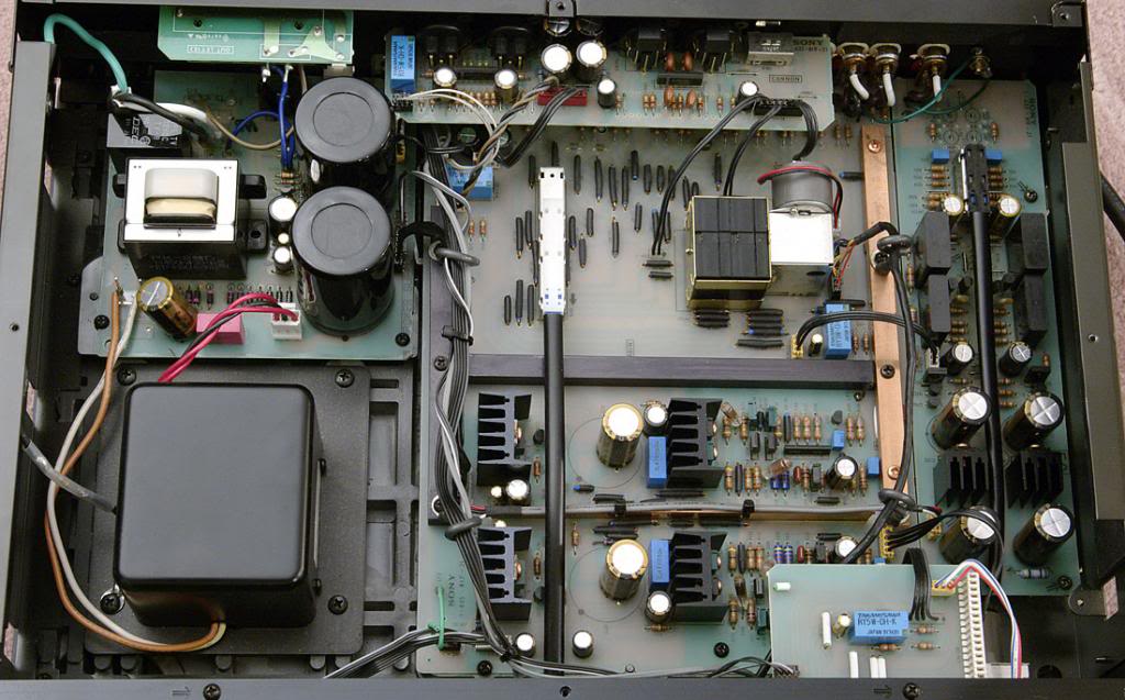

Her er et billede af din TA E80ES indvendigt, riaa modulet er printet helt til højre i billedet, bemærk i øvrigt at de brugte et Noble motor potmeter som var det ypperste på det tidspunkt, endvidere kan du se at alle phonostik er forbundet med ledning og ikke med print phonostik som de fleste, byggekvaliteten er til UG med kryds og slange.

Den du viser billede af RAMMA, det er ikke en standard TA E80ES, men der i mod en der har fået turen med nye RCA.
Jeg har faktisk selv reppet et par stykker for et par bekendte, de er nemlig slemme til at få løse forbindelser når der bliver brugt RCA-
kabler med lås.

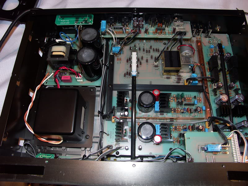

Her ses den i standard trim.
kabler med lås.
Du har ret, Miav
Bort set fra det, var ES serien bygget til at holde og jeg nød det de 5 år jeg havde sættet, uden omtalte RCA kontaktproblemer.

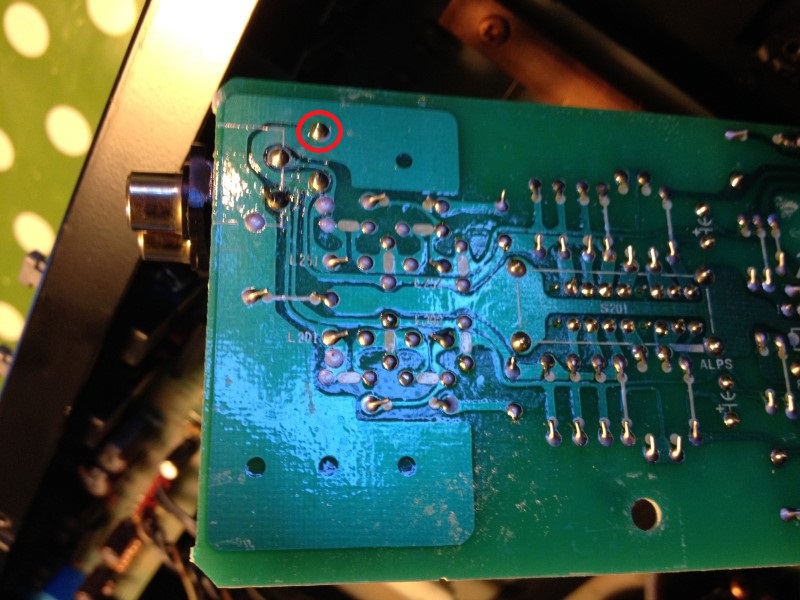

En elektroniktekniker på mit arbejde var af samme opfattelse som et par jer. Nemlig at en lodning ikke længere var i topform. Jeg skilte derfor Sony´en ad og pillede RIAA boardet ud af kabinettet. I service manualen hedder boardet ikke RIAA men EQ??????
Og både han og I havde ret. Det var en dårlig lodning på den ene af de fire ben på RCA brønden. Ses på billedet med rød ring. Når jeg rykkede i RCA brønden fulgte lodningen med, så jeg var ikke i tvivl. Nu har jeg fjernet det gamle tin og loddet på ny. Det spiller nu igen rigtigt godt.
