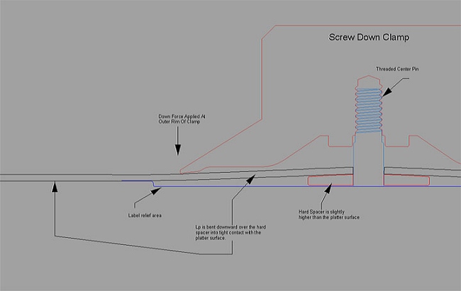

Idealet vil være at købe to eksemplarer af hver LP og lime dem fast til hver sin resonansfri tallerken. Så fremdeles med samtlige LP'er med et tilsvarende antal tallerkener til den valgte pladespiller.
Tosserier, vil i sige. Ja, det har i ret i, men der findes en metode som kommer meget tæt på. Min fremgangsmåde med min højt elskede og nu afhændede Micro Seiki MR711 var at fylde tallerkenens hulrum med modellervoks, fjerne gummimåtten og erstatte den med en 2-3 mm tynd ruskindsmåtte. Nedenunder den blev der lagt en ca. 2 mm tyk skive med en diameter på ca. 10 mm omkring centerakslen. Pladen kom derved til dingle usikkert svævende ud i luften indtil AC Radiohusets geniale pladestrammer med en påklistret ring af ruskindsplademåttens materiale langs pladestrammerens yderkant pressede pladen ned så den blev lagt total død fra inderst til yderst. Pladestrammeren var ikke specielt tung. Det var dens evne til at trække i centerakselen og derved presse pladen mod underlaget som gjorde den store lydmæssige forskel. For at udtrykke det tydeligt nok skal pladen holde sin kæft, så kun rillemodulationen når frem til højttaleren.
Da jeg ikke har vidunderet mere har jeg ledt og fundet dette eksempel som illustrerer min anvendte fremgangsmåde. Jeg undlod at skære gevind, som det er vist. Pladestrammerens udformning havde samme effekt i sammenhængen.

Kaj: Din fine tegning viser nøjagtig hvordan Michells pladestrammer virker på Orbe og Gyrodec. I tilgift er pladetallerkenen fremstillet af et
kompostmateriale (ikke akryl), der har same akustiske impedans som pladen, med høj indre dæmpning.

Hvis din grammofons centertap kan klare et lodret træk tør jeg anbefale Project Clamp It. Den ligner meget den jeg anvendte i min beskrivelse ovenfor. Til formålet mangler du blot den nødvendige smalle ring af samme materiale og tykkelse som plademåtten limet under strammeren. Uden den og skiven under måtten fungerer det ikke.
Som det allerede er omtalt løser metoden opgaven med at forbedre afspilning af skæve og skålformede plader, som ingen vil erkende de har.

Det er ikke tilstrækkeligt at låse plademåtten til tallerkenen. Det er pladen du skal have fat i, for hvad hjælper det at købe sig fattig i gode løbeværker, lejer, motorer og andre lydfremmende tiltag hvis ikke pladen har ordentlig fat i tallerkenen? Brug af pladesug til eksempel er en anden fremgangsmåde til at opnå samme effekt.
Min beskrivelse har først og fremmest til formål at integrere pladen med den roterende masse, som i sagens natur bør være resonansfri. En sideeffekt af min beskrevne fremgangsmåde er at den OGSÅ gør det mulig at afspille plader som er skålformede og bulede. Pladen rettes ud. Jeg opfatter det sådan, at du er nødt til at have det demonstreret, før du ser lyset.
