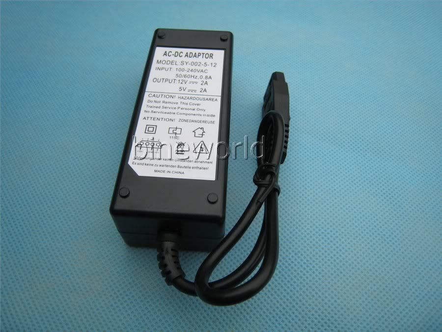

Fandt Denne
M.v.h Jack
Min hjemmebio
JackD
Indlæg: 2034
Sendt: 30 August 2015 kl. 18:03 | IP-adresse registreret
Er bestilt, bliver spændene at få sat til og se om det er noget der dur

Jeg vil undgå computerstrømforsygninger.
Hvorfor ?
Det lyder måske fornuftigt hvis du tænker støj/udstråling.
Men så er jeg bare bange for at den du har fundet ikke er bedre.

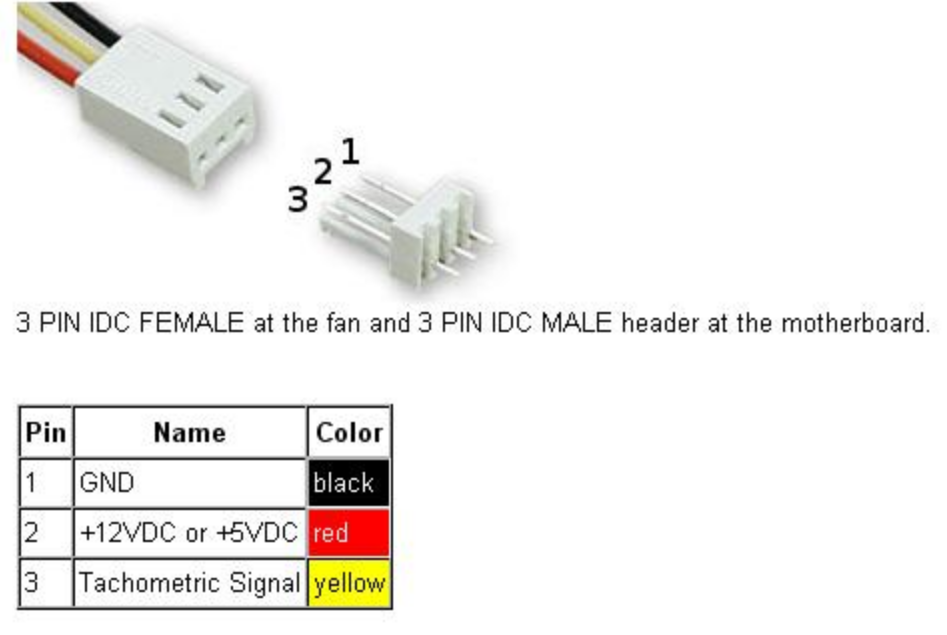

Den 3. pin på sådant en blæser bliver brugt til at måle omdrejningerne på blæseren. Har du brug for det? (altså at kende rpm?)
Ellers ville jeg nok bare finde en helt almindelig 12V forsyning direkte til blæserne og klare hastighedsjustering med et simpelt potmeter.
Den PSU du selv har fundet har nok nogle uhensigtsmæssigheder. Jeg kan fx ikke se et CE mærke, hvilket ville bekymre mig. Men hvis den er købt i
EU burde der jo ikke være noget der.

Jeg har ikke brug for at kende RPM, jeg har en 12v strømforsyning jeg ved der ikke støjer. Hvilke ben skal en standard 12v strømforsyning forbindes til på en 3 pin blæser?

Sort og rød. Den gule er målepinen :D

Man kunne i øvrigt gætte på, at dine blæsere er corshair SP120? Så kan jeg tilføje at de minimum skal have 50 % af de 12 volt for at køre ifølge mit
bundkort. Så kører de mellem 700-900 rpm i min computer.
Hvis du har styr på elektronik og loddekolben kan du jo så lave en spændingsdeler med et potmeter og en modstand, for at sikre at blæserne altid
kører rundt.

Det lyder rigtigt, men rød og gul er byttet i dit skema i forhold til billedet af stikket. Det må så være farverne han skal rettes sig efter.

Yeps, 2 tallet og 3 tallet er der blevet byttet rundt på, men farverne er stadig rigtige, gul er til måle omdrejninger med.

Hah, man kan sku da heller ikke regne med Google længere Godt spottet

Det vil sige det er pin 1 og 3 på billedet. Hvor rød er fase og sort er nul.
Det er fordi på mit kabel er pin 3 gul?

Det hedder ikke fase og nul (AC).
Det hedder plus (rød) og minus (sort).

Ja, rød er + og sort er minus og den gule skal ikke bruges

Er det ledningen vi går efter der passer?

For så er + og - jo i hver sin side

og den gule på billedet i midten skal ikke bruges

Skal vi ikke allesammen bruge et Billede der passer
+ og - er ved siden af hinanden og skulle gerne være rød og sort. Gul er yderst og skal ikke bruges.
Så for at svare. Nej Farverne passer alt andet er noget vrøvl, sry.
