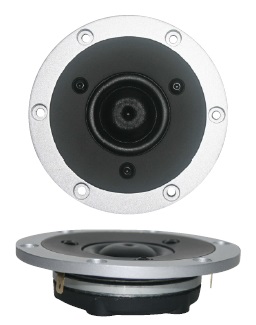

Nu er jeg kommet så langt at jeg skal bruge noget med meget højere følsomhed..Så 2 stk af de nye SB Satori TW29RN enheder er bestilt og
kommer hjem her til den 1. Følsomhed på 96db og en frekvensgang som Scanspeak nok er misundelig på..Tak Ulrik.
http://www.sbacoustics.com/index.php/products/tweeters/sator i-tw29rn/

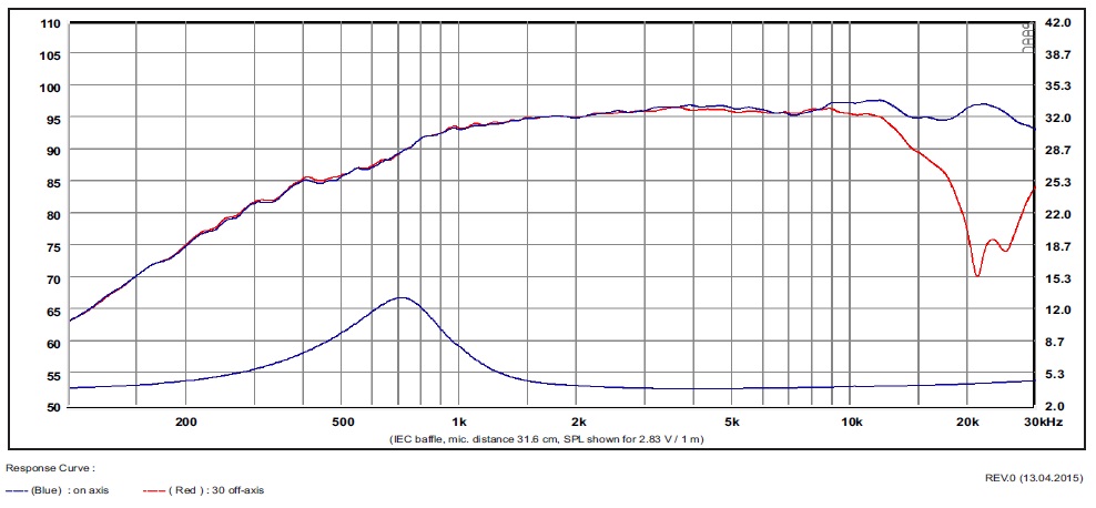

Ligger også lige frekvens målingen op på den SATORI TW29RN enhed.
