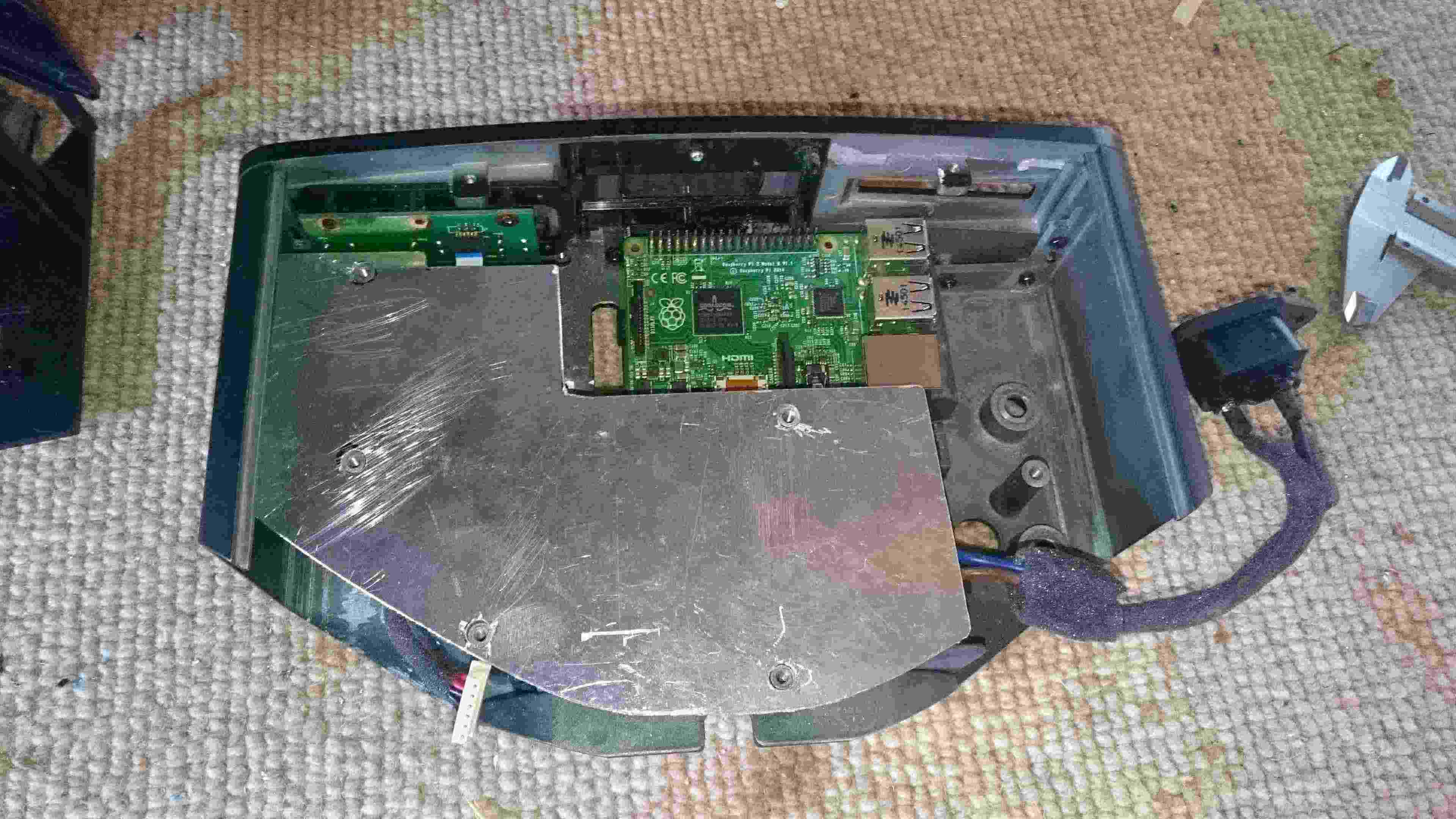

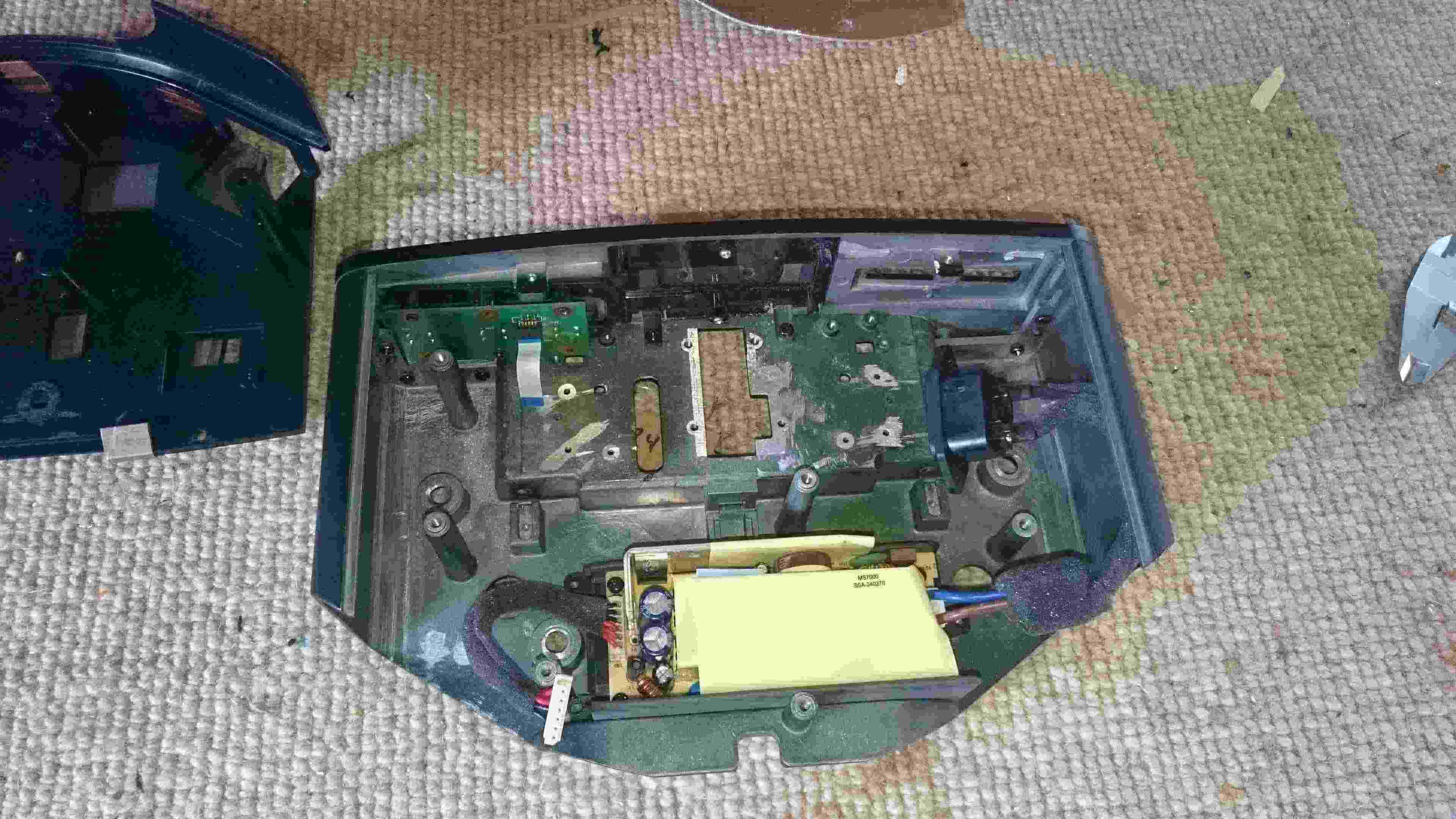

Købte denne fine brugte streamer, som lyder kanon. Desværre ville den til sidst ikke tage forbindelse til Wifi. Andre på nettet
kunne jeg se havde samme problemer. Den er nu adskilt mhp. at erstatte indmaden, men genbruge hhv. psu, kabinettet og self.
højtalerenhederne.
Sidste billede viser selve elektronik kabinettet, hvor jeg skal klemme det hele ind.
Jeg skal bruge nogle ebay amp-moduler, raspberry pi med Hifiberry DAC og minidsp til delefilter

Der skal snedkeres en del i kabinettets indre for at skabe plads; dremel og Fein er din ven....
24_121413_DSC_0070_Konflikt_mellem_små_og_store_bogstaver_Ko nflikt_mellem_små_og_store_bogstaver.JPG">
Jeg har lavet et lag af alu til adskillelse i kabinettet.
24_121444_DSC_0072_Konflikt_mellem_små_og_store_bogstaver_Ko nflikt_mellem_små_og_store_bogstaver_1.JPG">

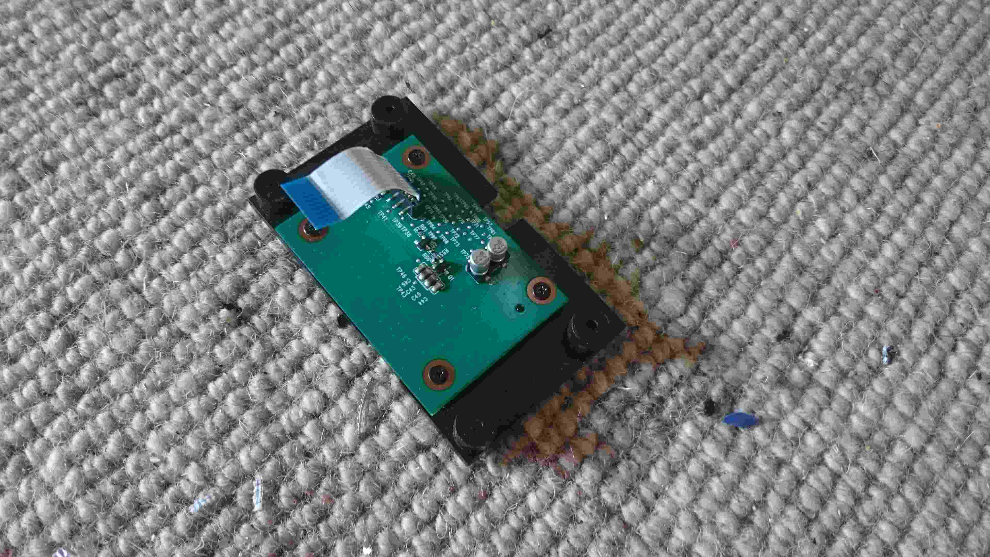

Jeg skulle gerne få Oled-displayet til at virke med Raspberryen, så any pointers ville være fint. Jeg har googlet en del, men er
stadig noget i tvivl om hvordan jeg kommer fra displayets ffc kabel til raspberry?

Sendt: 24 Juli 2015 kl. 12:26 | IP-adresse registreret
Det er sådan en lille fætter:

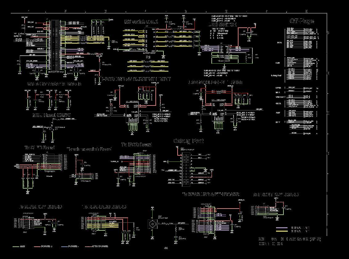

Indsat er en konverteret pdf fra servicemanualen
PHN2
Bruger siden: 02 April 2003
Indlæg: 1374
Sendt: 24 Juli 2015 kl. 12:49 | IP-adresse registreret
som jeg kan se blev helt ubrugelig. Det er åbenbart ikke muligt at konvertere pdf ordentlig til hifi4all venlige formater...
