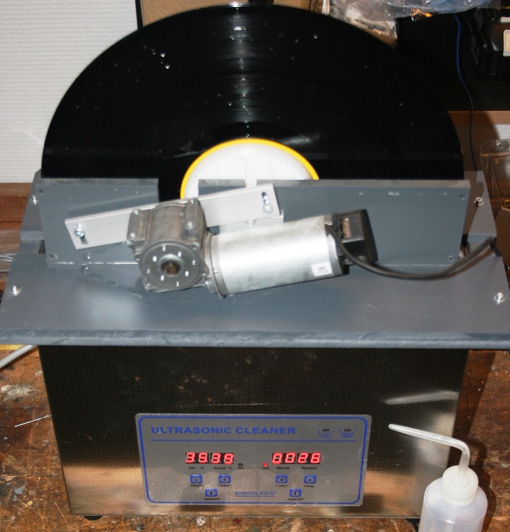

Det er såmænd ikke noget særligt, det er bare en DIY fætter jeg har. Jeg har haft den de sidste 4-5 år, og den har tjent mig godt, når
jeg har købt pladesamlinger, hvor der var besværlige nikotin og fluel**ts LP'er.
Sådan ser den ud i funktion, jeg plejer at give LP'en 5 minutter ultralyd ved 35 grader, vandet er demineraliseret vand med
afspændingsmiddel til fotofremkaldning det er nemlig uden tilsætningsstoffer, og så er der yderlig en spiseske propylalkohol til 5 liter
væske. Dette opløser alt.

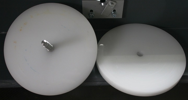

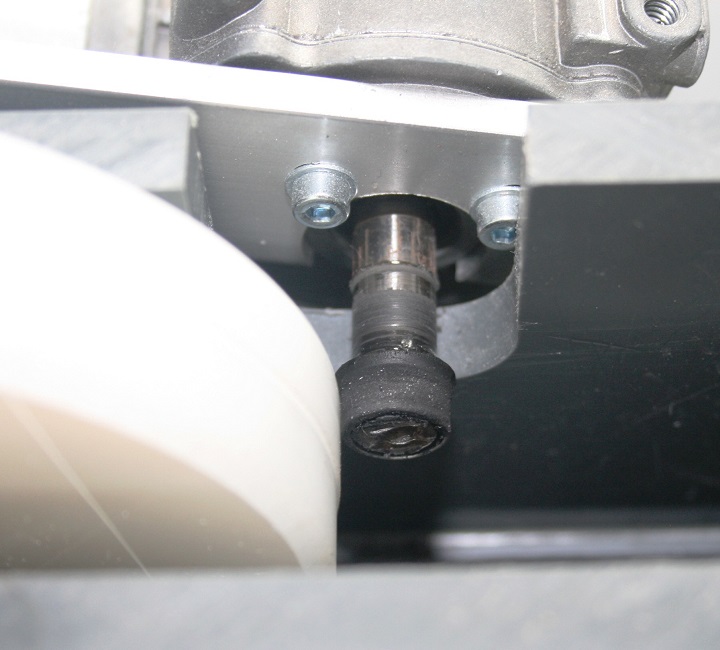

@Jøka Du spurgte til hvordan jeg drev LP'en rundt, og med hvilken hastighed. Hastigheden er 6 o/min., altså 10 sekunder for en
omgang. Du kan se hvorledes jeg driver LP'en på billedet herunder.
LP'en bliver så spændt op mellem disse to skiver.
Jeg har også en anden indsats til Ultralydsrenseren der kan tage op til 4 LP'er, men problemet er, hvis jeg renser 4 LP'er af gangen, så
står de sidste og tørrer lidt op inden jeg får den vacumsuget. Derfor passer det fint med en skive der renses, men den anden suges.

Tak for svaret. Ser du problemer med en omgang hver 10'ende sekund? Jeg har læst at der er nogen der skriver at en mere langsom rotation er at
foretrække da der teoretisk sker en bedre ultralydsrensning jo længere tid genstanden er i badet. I dit tilfælde er vinylen vel pr. omgang i kontakt
med væsken i ca. 25 sekunder vil jeg tro. Jeg mener også at der findes eletromotorer der kun drejer ca. omgang pr. minut. Det vil derfor være relativt
let via et mellemhjul at tilpasse en lavere rotationshastighed.
Jeg synes din løsning ser super god ud.

Jeg kan sagtens sænke hastigheden på pladerotationen yderlig, da det er en DC-motor. Jeg har muligheden for at sænke spændingen,
og yderlig PWM-regulere hastigheden.
Men jeg har ikke problemer med rensning ved den angivne hastighed på 6 o/min.
