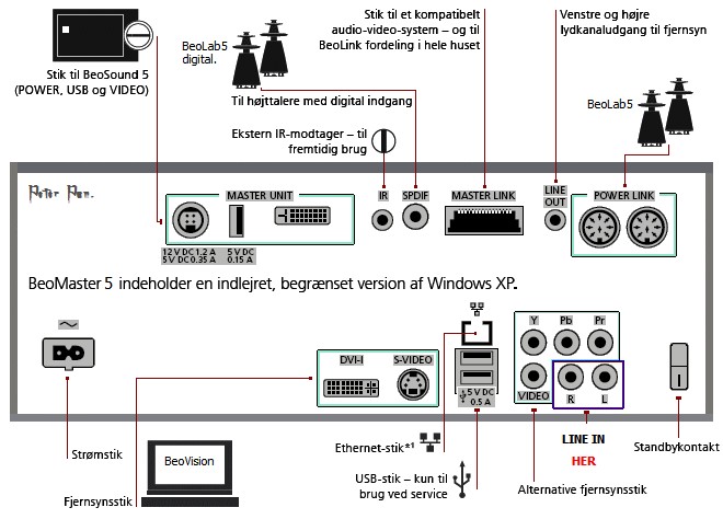

Det er ikke en BeoSound 5 Encore jeg har.
Det er den hedder BeoSound 5 og hvor i den skal pladespiler sættes til ?

MH42 - Det er den hedder BeoSound 5 og hvor i den skal pladespiler sættes til.
Det kan du ikke. Derfor ser du også tilslutningen til BeoMaster 5 på min tegning,
jeg sendte på din anden tråd igår.
Husk at skriv BeoSound5 / Beomaster 5. Dette sæt er jo sammenhængende og
stikpanelet med LINE IN findes på BeoMaster 5.

Peter
På BeoMaster findes der kun en LINE OUT og hvis du har en tegning eller noget andet hvor der er en LINE IN på BeoMaster vil jeg gerne se det få den jeg har set har jeg hentede på ders hjemmeside.

Sendt: 18 Juni 2015 kl. 10:31 | IP-adresse registreret
Oprindeligt var USB løsningen ikke mulig, men efter en software-opdatering
på et tidspunkt - blev det muligt at benytte USB indgangen på BeoMaster 5.
På billedet er det indgangen hvor der står "USB-stik kun til brug ved service".
