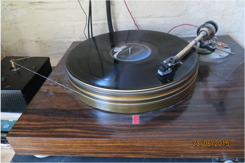

Er der nogle Micro Seiki RX-2000 ejere derude, som har fundet en erstatnings rem, eller kører i bare med sytråd.
Min motor er så slidt nu at den ikke kan det med sytråd mere.
Har prøvet flere på ebay, og det er fejlagtige varer jeg har fået tilsendt. Længden passer bare ikke. Den skal som
sagt være ca 126 cm...

Den kan ikke holde hastigheden, med tråd.
Det går lidt bedre med min slidte rem.
Det tager 60-75 sek om at miste en omgang på 33 rpm. Lige checket nu.
Min nabo har også en RX-2000 den har næsten samme problem.
Husk på vi har virkeligt spillet meget på dem, det kan være forskellen...

Tak for bøvlet. Det kører nu meget tilfredsstillende på min kopi spindel, lidt for langsom på den originale, sjovt nok.
Det er bare så meget sjovere at køre med korrekt hastighed...
Sjovt nok motoren "larmer" heller ikke mere. Utroligt hvad din rensning kunne gøre...
/MVH Michael.
