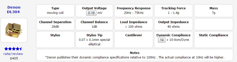

Roder med den gamle DQX-1000 og Denon DL-304 pickuppen....og kan ikke lige huske nåletrykket og kan sgu ikke finde det på
nettet. Husker noget med mellem 1,2 til 1,6 g....eller sådan noget? Nogen der ved, eller skal jeg rode hele huset rundt efter den lap
der fulgte med pickuppen?

min ven havde sådan en på en technisk sl 1210 mrk !!! han brugte lidt mere en der stod....det gør jeg også normalt selv....han brugte 1,75gr.....den kørte fint med det...gjorde jeg også på en 405 som dog ikke kører mere....

http://www.vinylengine.com/library/denon/dl-304.shtml

Men du skal IKKE under 1,2 g

Havde sgu ikke lige tænkt på vinylengine...havde login! Brugsanvisningen siger 1,2 g plus/minius 0,2g (stylus force). Takker for
henvisning! Spille sgu ok, noget neutralt med en vis betoning af mellemtoneområdet. Men ikke lige sådan at få ny nål på...men
sådan er det jo...
