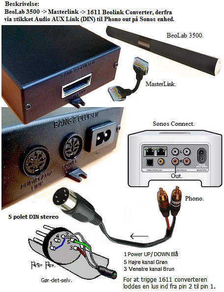

Hej Choeck
BeoLab 4000 Mk I tilslutter du til Sonos med et stereo Phono kabel, du deler op og tilslutter
et højre og et venstre kabel ud til LINE IN på dine to BeoLab 4000. Line indgangen benytter
et flertal der ikke har B&O, med fuld tilfreds hed. Husk at slukke de 230V til BeoLab 4000
når de ikke er ibrug, for Sonos kan ikke slukker dem ordentligt.
Her udover får du brug for 2 stk. Phono Y adapter, for også at kunne tilslutning kabel til 1611,
på Sonos Phono udgange. Se på tegningen.
Sendt: 08 Maj 2015 kl. 18:58 | IP-adresse registreret
OBS - Da det ikke er mulige at rette tegningen, så se bort fra det del med at lodde en lus fra
pin 2 til pin 1, da det er forkert. Hvis 1611 ikke vil starte op, skal Pin 1 have en trigger plus
strøm på 2,5V- max 5,0V. Pin 2 er minus. Det kan vi vende tilbage til hvis det bliver aktuelt.

Jeg har lige forsøgt med min beolab3500 1611 convert og phono kabel ind. Der kommer dog ingen lyd, men hvad skal beolab 3500 stå på?

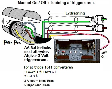

Det anede mig at ben 1 i 1611 konverterens 7 polet DIN bøsning er nødt til at have en
trigger strøm. = Power UP/Down, som 1611 vil få ved tilslutning til et B&O produkt.
Derfor skrev jeg, at det kunne vi vende tilbage til. Nu skal du igang med loddekolben.
Hvis ikke dit DIN stik kan skilles ad, må du købe et DIN stik af den type der kan skilles.
Denne tegning viser en manuel måde at tilfører den manglende trigger strøm på 3 Volt.
En brugt telefon lader på mellem 2.5V og max 5.0 Volt DC strøm kan også gøre det.
Ben 2 i dit 5 polet DIN stikket er minus.

Sendt: 16 Maj 2015 kl. 17:37 | IP-adresse registreret
Et PowerLink stik er 8 polet, og kan ikke gå i den 7 polet Audio AUX Link bøsning.
Og hvordan henter du trigger strøm ?????
Du har fået en ny tegning du kan følge.
