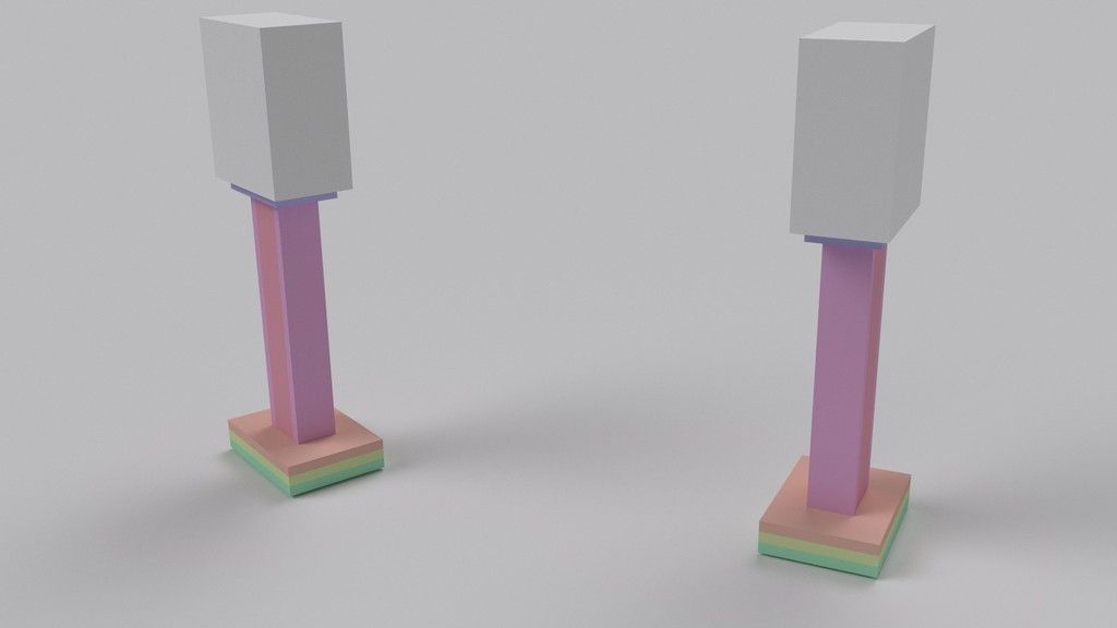

Jeg har tænkt mig at kaste mig ud i at lave et sæt standere til mine kommende kompakte højtalere. I den forbindelse vil jeg høre jer ad om I har nogle råd/tips eller ting man skal være opmærksom på når man laver dem?
Min plan er at lave dem i 22mm MDF plader, hvor jeg vil lave en firkantet kasse med en højde på 5cm som bunden. Toppen tænker jeg bare skal være et stykke af MDF'en i passende størrelse, men at stykket i mellem top og bund bliver et firkantet "rør" som også er lavet af MDF. Tanken er så at fylde både bunden og røret op til top pladen med et tungt materiale, eventuelt noget meget finkornet sand. Det er selvfølgelig for at give standeren noget vægt, stabilitet og være så "død" som muligt. Der kommer også spikes under bunden.
Nogen der tænker det er en dum ide, eller har forslag til hvordan jeg kan lave dem bedre/lettere? Alle input er meget velkommen.
Her er en meget hurtig og grov skitse, så I måske bedre forstår hvad det er jeg vil:

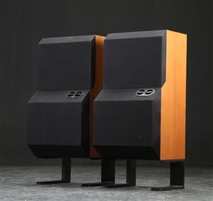

Har du overvejet, om de skal være justerbare i højden? Diskantens placering i forhold til din lytteposition/siddehøjde kan have ganske stor betydning for lydkvaliteten. Det er ganske sjældent, at man har mulighed for at højdejustere sin siddeposition i forhold til højttaleren - så er det trods alt nemmere den anden vej rundt med en højdejusterbar højttalerstander.
Du kan jo evt. lade dig inspirere af højdejusterbare standere fra fx Reference 3a og Sonus Faber.

Var selv ude i overvejelse om at bygge standere. Ville bruge MDF i top og bund og så et/flere sandfyldte rør (ventilation/kloak) sat fast med lange gevindstykker i mellem.

Analogueman: Jo justerbar højde kunne da være en lækker detalje, men jeg ved bare ikke helt hvordan jeg skal lave det uden at det går for meget
ud over stabiliteten? Hvis det skulle laves på samme måde som den Reference 3a som du henviser til, så vil jeg i alt fald ikke kunne fylde det
øverste stykke med sand. Men omvendt, hvis jeg nu limer 2 stykker 22mm MDF plader sammen, så kunne det være at det var stabilt nok?

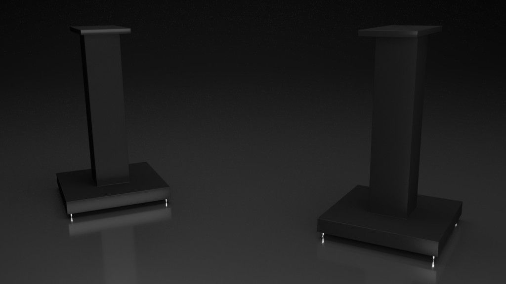

Så er der lavet tegner så jeg har mål til at save efter. Lavede nogle ændringer da jeg gerne vil have en større og tungere base.
Højden bliver ca 72cm alt efter hvor meget spikes går igennem mit gulvtæppe. Øverste kant på højtaleren kommer op i ca 110cm højde og
midtpunkt mellem diskant og bas/mellemtone er i ca 100cm højde. Har desværre ikke målene på højtaleren så disse tal er ikke helt præcise
desværre.
De bliver tunge som jeg ved ikke hvad, for der er plads til sand både i basen og hele stykket mellem base og top plade.
Håber jeg kan komme i gang med at lave dem på Lørdag
