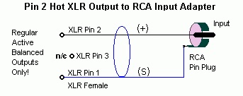

 kan man lave et kabel hvor der er rca stik i udgangen og xlr stik i indgangen og vil der være nogen fordele/forbedring  ved det
Til top Vis Jan Guldberg Ra's Profil Søg efter andre indlæg skrevet af Jan Guldberg Ra
Indlæg: 6422
Sendt: 15 April 2015 kl. 09:39 | IP-adresse registreret
Det kan du godt. XLR-stikkets pin1 og pin3 (stel og - signal) lægges sammen til stel/- i rca stikket, og pin2 til +/hot/midterben i rca stikket. Om det er en fordel/forbedring??? Nej. Kan det være til ulempe??? Måske. Hvis det er et liniesignal der er tale om, vil det blive dobbelt så kraftigt. Hvis det var standard 2 volt som alm rca/rca vil det blive 4 volt xlr/rca. Taler vi fra en cd-spille til en preamp/integreret amp, kan du risikere at overstyre indgangens max med større forvrængning til følge. Derudover mister du lidt af gradueringen på din volumenkontrol (der skal skrues mindre op, før det bliver højt). Der er ingen kvalitetsforbedring, hvis det var det, du mente

Som skrevet før..... et andet approach kunne være at lægge - og stel sammen til stel, og + til leder. Det spiller lidt højere, men det spiller, modsat Weezer´s tilbud... Det spiller garanteret ikke

Når man laver et balanceret output om til single ended RCA lægger man slet ikke noget sammen men lader den ene signal svæve, ellers kortslutter man en udgang.
(En opamp kan nok godt holde til det, men man bør aldrig kortslutte udgange)
No no nooo Sorry jeg var måske ik li helt klar i min formulering (var li ved at se noget om Abby road ) Der er som sådant ik noget i vejen med
de konverteringer som i har laver - det er helt efter bogen Men, hvis i bruger balanceret kabel så får i det bedste resultat, hvis i bruger de to
inderledere til signalet, og stel til stel. Dvs i phono enden forbindes de to inerledere til signal, og skærm til stel. I XLR enden forbindes de to
inderledere til pin 2, og skærmen forbindes til pin 1 og 3. Ellers kan det nemt komme til at lyde mærkeligt Men ja, hvis pin 2 og 3 kortsluttes så
skulle der ik ret gerne være meget signal tilbage
lader den ene signal svæve, ellers kortslutter man en udgang.(En opamp kan nok godt holde til det, men man bør aldrig kortslutte udgange)
Nej lad vær med at lade noget "svæve". De (moderne) elektroniske balanceringer tager højde for dette, og de trafo baserede vil ik virke på den
måde.
måde.
Nej så har trafoens en ende jo ikke fat i noget = Intet signal.
Men jeg selv lader den ene gren svæve i outputtet hvis jeg laver sådan noget da jeg ikke bryder mig om at et output er kortsluttet til stel, men hvad andre vil gøre må de selvfølgelig selv om.

Det kan jeg sagtens følge dig i, men de "morderne" konvertere er beregnet til det - se evt side 6 i denne her:
http://www.analog.com/media/en/technical-documentation/data- sheets/SSM2142.pdf - det er en af de mest benyttede drivere i pro udstyr. Jeg har
arbejdet meget med pro udstyr og der kan jeg ik anbefale at lade minus svæve

Jep.
Som jeg også skrev så har de fleste opamps sikkert ikke noget imod det
Det er længe siden jeg har brugt noget balanceret grej herhjemme så det er sikkert en gammel skade der hænger ved
