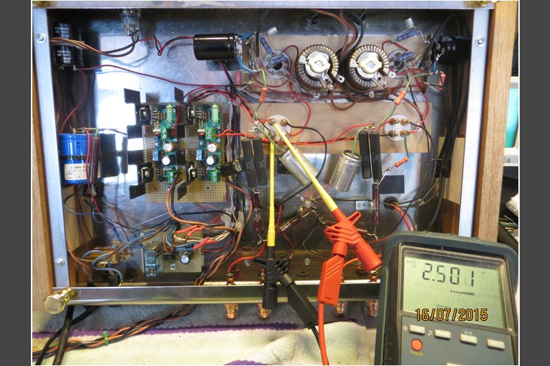

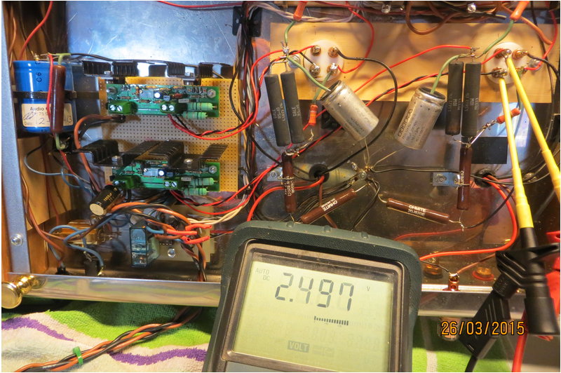

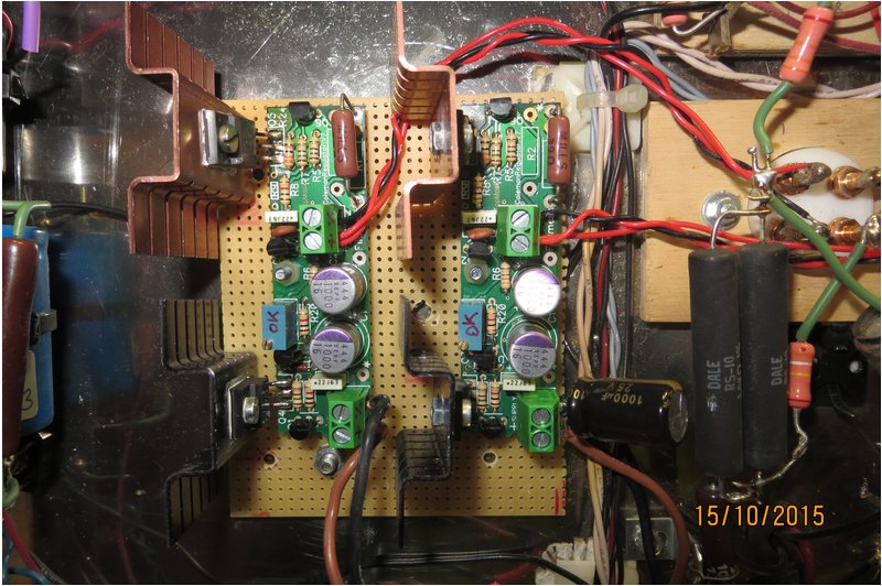

Da jeg så næsten er 100% klar med at tweake min Audio Classic 2A3 DC, indkøb i Oktober 2013,
mangler lige at få sat nogle seriøse udgangstrafoer på, vil jeg lige prøve at ridse op hvad og hvor langt
man kan komme hvis man kan og tør pille i forstærkeren.
Disse Tweaks er kun for folk der ved hvad de gør og har kendskab til rør generelt. :-)

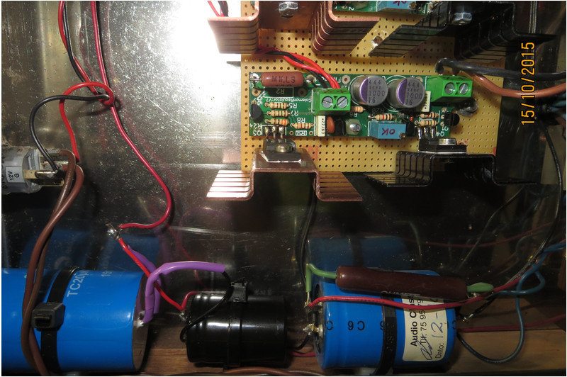

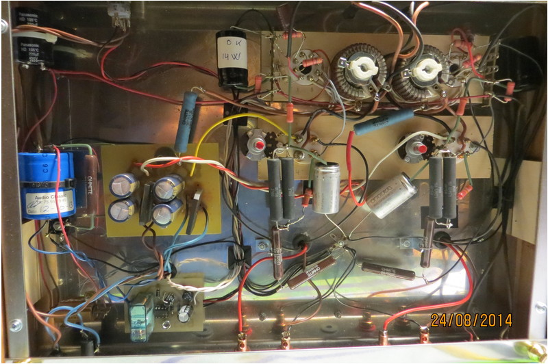

Kommer lige et ældre billede med RheoStat løsning.

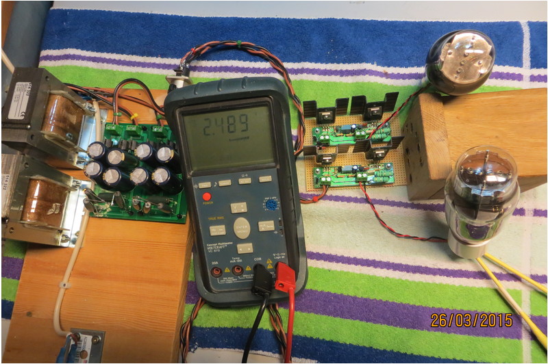

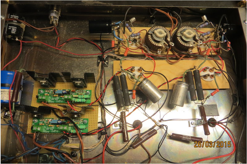

Kommer lige et billede af hvor langt jeg er kommet i processen PT.
Mit AC/DC eksterne glød-board.
Kommer lige en nærmere forklaring på mine så drastiske tiltag, på de efterfølgende indlæg.
/Michael

Min Inspiration til også at få løftet min Audio Classic 2A3 DC op, var at denne forstærker faktisk er
en ren loftin-white, så der findes rigtige mange af dem ude i den store verden.
Efter næsten et år, med min 4P1L Direct Heated forstærker
4P1L Preamp , har jeg bare fundet ud af at det er
noget helt specielt, at høre på disse
typer af rør (2A3,300b,811,845,4P1L,26 etc etc) men de desværre har den svaghed at man ikke tager glødregulering
seriøst nok. I 4P1L er det en betingelse for at kunne lave den som forstærker, men hos andre bruger man alt fra (fald
modstande, og useriøse transistor regulator) når det drejer sig om at styre gløden.
Har man først prøvet et Rod Coleman board så er man bare solgt, det er der en del Tram2 (2A3 baseret) kunder der kan snakke
med om.
Så hvorfor ikke prøve det i en Audio Classic 2A3 loftin-white.
Den største udfordring er simpelhen at det bare ikke sådan lige kan lade sig gøre :-(
1) Der er bare (Normalt) ikke plads nok...
2) Der er ikke strøm nok til gløden (kun 4.5 volt)
Så der skal bygges et eksternt glødboard, PT kun på en træplade, før det kan realiseres.
Hvorfor bruge så meget krudt, på dette. Fordi det er en Loftin-White og for at finde ud af hvor meget det giver.
En af ulemperne ud over de termiske udfordringer , ligger i at Regulatorne bliver meget varme, og 2 sæt regulatore bruger
ca 70 watt, hvilket jeg vil tror er ca 45 watt mere på Elregningen.
Når dette er sagt vil jeg lige hurtigt sige at lydforbedringen er simpelhent helt fantastisk.

Lydforbedringer i Audio Classic 2A3 DC step by step.
Som det kan ses af billederne, har jeg været igennem næsten det hele nu.
1) Alle Effekt Modstande er af seriøst producent (Ohmite/Vishay) , jeg bruger ikke Cement modstande.
2) Alle standard Modstande er min Takman REX (Carbon).
3) Modstande i direkte signalvej er Shinkoh Tantalum.
4) Katode Kondensator (Panasonic Sanyo Oscon).
5) Teflon Baseret Rør Sokler (CMC)
Disse 5 opdateringer giver rigtigt rigtig meget for ganske rimelige penge.
Men igen den rigtige arkilleshæl er og bliver reguleringen som jeg vil komme ind på her.

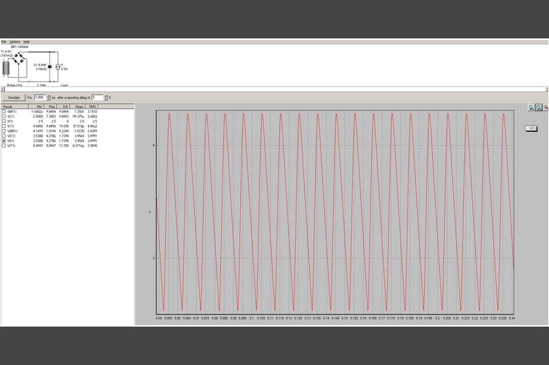

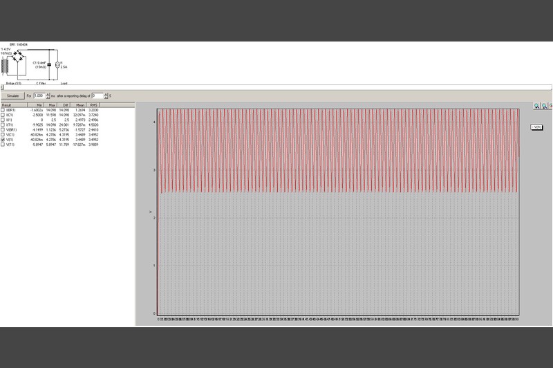

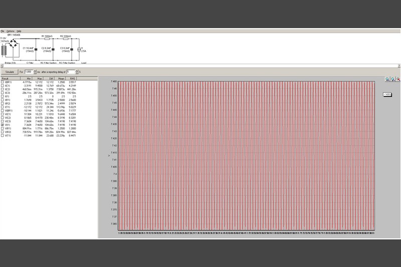

Komme lige en forklaring her som kan ses i simulatoren.
Først Simuleringer over orig Audio Classic glødboard.
Start no offset.
Efter 5 sek.

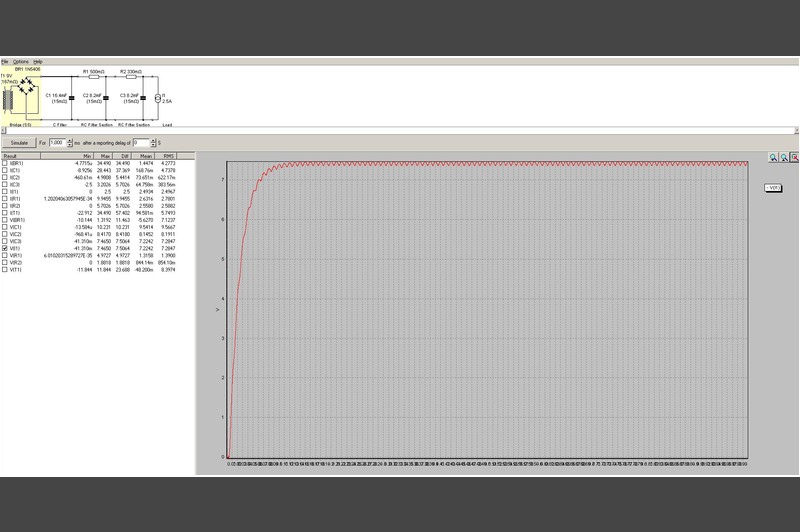

Først Simuleringer mit nye Rod Coleman glødboard.
Start no offset.
Efter 5 sek.
Da det desværre kan være svært at se de nøjagtige tal, da man ikke kan upload bredde billeder af en eller anden grund,
vil jeg lige forklare det lidt nærmere.
Da vi normalt er mest interesseret i lytte på musik efter 5 sek så tager vi kun lige disse.
1)
Normalt Audio Classic har et sving fra 2.53 til 4.27 volt og 3.5 volt RMS , resten ned til 2.5 volt bliver brændt af i fald
modstanden etc.
2)
Min Forbedret Audio Classic har et sving fra 7.36 til 7.46 volt og 7.42 volt RMS , resten ned til 2.5 volt bliver brændt af Rod
Coleman CCS regulator etc.
Dvs DC stabiliteten i mine board er (4.27-2.53)/(7.46-7.36) = 17.4 gange Bedre.
Hvis man i en Audio Classic Klasker 32.8mF på i stedet for de 9.4mF kan man minimere DC sving ned til (3.98-3.41) hvilket kun
er 5.7 gange Dårligere.
Man skal så bare lige huske at lodde sine fald mostande til så de passer igen :-)
Konklusionen er Spænding skal bare være højere på gløden, hvis man vil have den meget mere stabil.

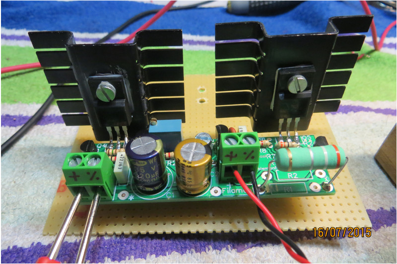

Fik lige ændret afstanden mellem de enkelte Rod Coleman print, så nu er glød regulering i begge sider
helt stabile.
Layout skal bare være ultra nøjagtigt. Har en 1000uF/25volt Panasonic FM Caps i som pull up, da jeg kører med over
15 cm glød ledning, helt præcis 29 cm...
Læg lige mærke til at der ikke længere er brug for "hum-pot" som normalt kun behøves i forstærkere med mindre
overbevisende glød regulering.
Så nu skal der bare lyttes. Kører med Shuguang 2a3C nu.
/Michael.

Det glød regulering som jeg har lavet her (Rod Coleman) er et board som regulerer DC til DC.
Da der INGEN fald modstande er signalvejen fra udgangen af dette board er der rigtigt meget hul igen.
Dette her glød project er uden tvivl det største upgrade jeg har gjort for min 2A3'er. Det giver en del
mere end at tweake caps og modstande.

HIFI Torben skrev:
Jeg har fået at vide af Bernhard at det er porcelænsmodstande og ikke cementmodstande.
De eneste der er porcelænsmodstande er de grønne som jeg også selv bruger. De er okay, de andre
vil jeg ikke have i, da de ikke er præcise nok, normalt 450ppm mod 20ppm.
De dyre koster også helt op mod 25 kr pr stk ....
Men igen, vi er jo i bund og grund tilfredse og det er det vigtigste, men tweaks er altid sjovt...
Hylle

Hvad koster sådan et Rod Coleman regulator board?
Til top Vis Hylle's Profil Søg efter andre indlæg skrevet af Hylle
michaelvv
Bruger siden: 02 Marts 2005
Indlæg: 1166
Sendt: 21 Juni 2015 kl. 12:10 | IP-adresse registreret
Hej Hylle..
Boardet koster 29 GBP + 4.5 GBP i forsendelse..
Det er ikke lavet så du skal selv lodde dette...
Så skal du selv lave AC/DC print, de grønne på billedet 3, og så selvfølgelig Trafo'er etc.
Der er flere herinde på HIFI4ALL som har lavet dette. Og os der lavede en 4P1L preamp var
der ingen vej udenom.
PS! Skal så lige side at det giver smæk for alle skillingerne...

Hej Har lige fået min 2a3 opgraderet med Rod Coleman board ver 7.
Disse board er meget bedre end de ver 4, jeg havde i før.
Undgår heller ikke min Noctua under disse. Men hvis det skal være således er
det bare sådan. Disse board gør en enorm forskel på ens 2a3...
Gad vide hvor vi ender henne, nu skal de lige spilles til...
PS! Det bedste er at de er meget lettere af bygge og meget mindre kritiske med ens DC indgangsspænding.

Så kom der lige mills MRA-5 og os-con i på Rod Coleman ver 7, plus en 20uF Clarity TCap i Strømforsyningen.
Det er et serøst upgrade til et Rod Coleman board. Utroligt hvor meget glød betyder på en 2A3'er.
Som det kan ses så bliver mine køleplader på 3.7c/Watt virkeligt varme.
Som sidste Caps sidder der nu en Clarity TCap på 20 uf.
