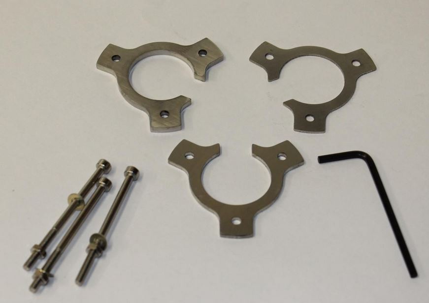

Jeg er egentlig ikke så meget i tvivl men så alligevel da min tonearm ikke er nævnt.
Jeg har en Rega P7 med RB700 arm.
Vil disse spacere fra Isokinetik passe til min tonearm?
Samtidigt er det lettere grænseoverskridende for mig at skulle bore igennem plinten
for at kunne montere spacerene. (der må finde træskruer som er det antal mm længere end de originale)
Er der nogle her der anvender disse spacere og har boret igennem eller brugt længere skruer?

Hvis din arm har samme 3-punkts (3 skruers) montering, så ja. Og du kan sagtens benytte nogle længere træskruer, hvis det er det, der benyttes i forvejen. De lange bolte giver sikkert en bedre fæstning, men er ikke et "must".
1-0 i øvrigt til Isokinetik for, at lave åbne spacers, som kan skubbes ind under armen, uden at denne skal afmonteres helt!

Ja helt bestemt 1-0 til Isokinetik.
Min arm har også 3-punkts montering
Jeg ved bare ikke om det er de samme 3-punkts mål på RB302 og RB700.
Jeg kan kun finde billeder af Rega RB301 med spacere som også er 3-punkts monteret.
Ved nogle om det er de samme 3-punktsmål som RB301l og RB700 har?

Rega er ret gode til, at holde deres egne standarder... så ja, tre-punkts monteringen er ens på alle deres arme

Tak Mikkel
Så er det dem jeg skal have.
En anden god ting ved dem er at de kommer i henholdsvis 1mm, 2mm og 3mm i samme pakke.
Så der kan kombineres/prøves forskellige højder.

Nilau, Jeg har spurgt sælgeren af Isokinetik spacerene
De oplyser at skruehullerne skal bores en smule op for passe til min arm.

Jeg har nu fået monteret mine Isokinetik spacere.
Jeg borede hullerne op med 1 mm og det var nok.
Mindre kunne nok have gjort det men man kan ikke se hullerne.
Umiddelbart er spacerne ikke lavet (så meget) til en RB700 arm.
Selvom de kunne se ud til at de er designet til at følge formen på trepunkts monteringen så gør de ikke det.
Spacerne er større end foden. Det er ikke meget men lidt større er de, de stikker omkring 1 mm ud under trepunkts monteringen.
De medfølgende bolte til gennemboring har umbraco hoveder som ikke passer til de undersænkningen der er i trepunkts monteringen og
er forholdvis små i hovederne.
Jeg valgte at montere med længere skruer som jeg købte i Bauahus (løsvægt skruer) som uden problemer virker.
Jeg hævede min arm med 4 mm og købte skruer der var 9 mm længere og 0,5 mm tykkere end org. skruerne.
En anden forskel i forhold til original skruerne var at de nye har umbraco kærv hvor de originale har stjerne.
Alt i alt så gik det smertefrit og jeg glæder mig over at have fået ny pickup som i øvrit er en Micro Benz Glider.
