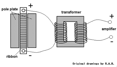

Hvilket princip giver højest følsomhed med samme bredde og længde bånd og impedans
Dette
Eller dette
I nederste eks er der mest ledende materiale i magnetgabet, men hvad tabes der i trafoen ?
I øverste eks er der mindre ledende materiale i magnetgabet, men er direkte koblet til forstærkeren

Trafo løsningen duer ikke! Jeg ombyggede en Strathearn bånd diskant/mellemtone med lav 0,2 ohm impedans til en 6ohm s udgave UDEN trafo.
Følsomheden gik op med 6 db selv om vægten på båndet var noget højere (seriekoblet leder på begge sider af den tynde bærefolie).
Virkningsgraden var 90db/1 w, frekvensområde 500-18khz -3db. Opspændingen var et mareridt, så projektet blev droppet.
Det der betyder noget er B x L faktoren! Det er ikke et spørgsmål om god trafo eller ej, L (ængden) gør forskellen.

De bånddiskanter jeg bruger er opbygget som en blanding af de to principper du viser.
Fire ledere forbundet i serie som på det øverste billede, og med stærke magneter langs hele det 130 cm lange bånd.
Følsomhed menes at være godt over 90dB (har ikke selv kalibreret måleudstyr til at være sikker).
Jeg er selvfølgelig meget glad for lyden, og bruger det fra ca 2kHz og op. Det kan spille helt ned til omkring 1200 Hz.

De bånd jeg modificerede havde kun 10x10mm ferrit magneter, der ville kunne opnås langt højere følsomhed med neo magneter. Men det ville også
kræve mere jernåg og langt større problemer med fiksering af magneter. Spredningen ville også falde kraftigt.
En af de bedste båndenheder jeg har hørt var den af Daner Audio modificerede store Phillips diskant som havde spredelinse. Noget bedre end det
der kommer fra kina&co i dag.

Har du både banerne i båndet i serie og trafo på ?

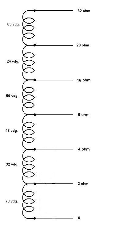

Du kunne også lave en autotransformator, har selv lavet nogle til min rørforstærker med 20ohms udgang. transformatoren er til 20ohm ind og 8ohm ud, det spiller ganske godt.
Nej, ingen trafo på. Kun det jeg har skrevet.

Jamen det er lige der skoen trykker for det du så har er det første billede og er så ikke en blanding af de 2 principper
Men nu er det så på plads

Ok, så misforstod jeg åbenbart det første billede. Havde ikke lagt mærke til at de helt små firkanter var magneter.
