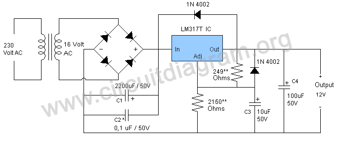

Påtænker at sætte en lineær reguleret strømforsyning til at fodre min DAC, der har indgang til 12V fra ekstern strømforsyning.
Den er standardudstyret med 12 V switch mode strømforsyning, men så vidt jeg forstår på "markedet" vil en lineær reguleret strømforsyning
være meget bedre.
Mange kommercielle produkter praler med mange tusind mikrofarad i kondensatorbanken.
Ved at se på diagrammer over lineære regulerede strømforsyninger er de bygget over 78XX, LM317 eller LM1086 med kondensatorer før og
efter regulatoren. Typisk er der større uF værdi før end efter, se diagram
*C2 skal være keramisk 100nF, der placeres tæt på regulatoren, hvis C1 ikke er tæt på regulatoren på printpladen.
** er modstande fra E96 rækkken for et ramme 12 V med en snæver margin.
Det er jo billigere at bygge selv end købe færdigt, så hvilke værdier på C1 og C4 skal man gå efter for at få det til at lyde bedst?
VH
Torben

Hvis det alligevel er til 12V, hvorfor så bruge en LM317? Deres outputspænding reguleres ved hjælp af modstandene, hvorved der kan bruges til at
ramme spændinger, som ikke er tilgængelig i de faste liniære regulatorer... Men der findes jo en til 12V... LM7812... Den ville jeg da tage i stedet
Der skal en kondensator på hver side af den, for at undgå oscillering, så benyt de værdier som står i databladet der... Der ud over skal der
udglatningskondensator på efter ensretteren, som vist på diagrammet. Kan ikke lige huske formlen for at regne dens størrelse i hovedet, det er der
nok nogle andre som kan
Mvh. Mx jelle

Jeg bruger næsten altid LM317, da denne lyder bedre end f.eks. LM7812. disse spændingsregulatorer med fast spænding lyder lidt mere
uldne, det må være fordi de støjer mere end f.eks. LM317, og så er det jo lige det man kan ramme lige den spænding man ønsker.
Samtidigt kan LM7812 kun levere 1A, mens LM317 kan levere 1,5A.
Jeg bruger ofte mellem 2200uF og 3300uF efter LM317 regulatoren, gerne som flere mindre kondensatorer, syntes det virker godt til
lydkredsløb med lidt mere kapacitet.
mere
Kunne ikke have sagt det bedre selv: LM317 er bedre til audio efter hvad der skrives på diverse fora. LM1086 skulle være endnu bedre.
Hvis du placerer 3300uF efter regulatoren, skal udglatningskapaciteten mellem ensretteren og regulatoren være noget større,
dvs 6800uF eller mere.
Så vidt jeg har forsået, skal kapaciteten før reguleringen være større end efter for at undgå oscillering etc. som nævnt af mx jelle.

Jeg målte engang på en større flok LM317, og der er stor forskel på deres støjniveau. Så prøv med flere for at finde et godt eksemplar.
