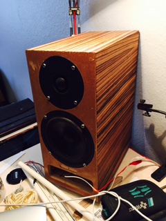

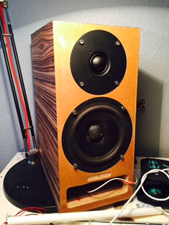

Jeg har lavet en 1. udgave af et delefilter til mine bookshelfs med et 3. ordens butterworth på diskanten og 1.ordens butter.. på bassen. hvilket lyder
ganske godt men jeg tror jeg kan hente mere ud af dem hvis jeg får en lidt mere pro behandling af dem dvs udmåle lydspektret og korrigere impedans
osv. jeg har dog ikke noget af det udstyr eller indsigt til selv at gøre det.
Så ville høre om der er nogen omkring KBH der kunne have lyst til at hjælpe mig?
Jeg kvittere med et par håndører eller nogle flasker vin
KH Pif..Paf...Giraf

Det er netop en PMC 2021 der er under konstruktion.
Jeg har hverken simuleret eller kopieret eksisterende filter (da jeg ikke har haft adgang til et :( )
Det jeg har gjort var at jeg læste et sted at 3. orden på diskanten og 1. orden på bassen skulle virke godt, så jeg satsede og købte komponenterne til
deling ved 2000hz som der stod på hjemmesiden at de havde gjort og som virkede fornuftigt ifht resposnkurverne for enhederne.
og jeg er nu nået til at de er næsten færdige men det kunne være lækkert at få lavet det helt korrekte delefilter til dem.
Der kommer 4 versioner:
Zebrano (som vist)
fransk valnød
birdseye (birk)
og en sort
alt finer er slebet helt glat og fået voks, det ser bare kanon ud ;)
den sorte har jeg ikke helt fundet ud af hvordan jeg vil lave endnu, piano finish er jo nok det sværeste at få fint.
mvh PifPaf
