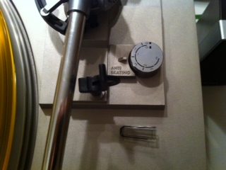

Når jeg trykker på Rejeckt, køre armen ikke helt på plads i holderen og nogle gange skraber pick uppen mod kanten af pladen. Er det muligt at justere den så den køre ca. 1 cm længere mod højre og på plads?
Det er en JVC L-A55

Fejlen er fundet og rettet.
Det var en gummipude som over tiden er blevet blød og klistret. Når den så trak væk fra armen igen, klæbede den stadig fast et stykke af vejen. Det forklare også at det nogle gange ville køre længere og andre gange næsten ikke.
Fjernede det klister der sad fast på armen med noget sprit og satte et stykke tape omkring gummipuden og nu virker alt igen.
