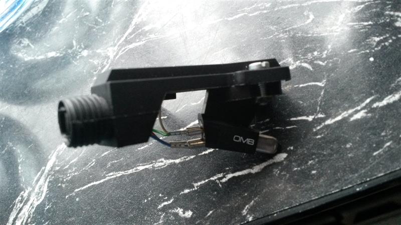

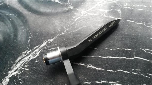

Der er et eller andet der ikke passer. Jeg kan ikke få forparten fra min Concorde 30 til at passe på OMB huset. De buda eller bare passe sammen. Jeg kan ikke presse forparten på OMB huset. forparten glider let af og på på Concorde huset.
Billeder af de 2 pickupper. Der var ikke en nåleforpart med til OMB huset

Hvad står der på nåleforparten udover "Ortofon"?
boyscoutdk
Bruger siden: 29 Oktober 2010
Indlæg: 343
Sendt: 13 Januar 2015 kl. 16:29 | IP-adresse registreret
På modsatte side af Concorde forparten står der 30 og på toppen er der en rød plet. Det er alt. Burde den ikke passe på OMB huset?
Træsider? - Ja tak
Sendt: 13 Januar 2015 kl. 17:36 | IP-adresse registreret
Mystisk. Kan du se, om metal røret, der stikker ud, når forparten er af, om disse er lige store med det blotte øje? Det kan jo godt være, jeg og Struktøren var lidt hurtige ude. Måske er det kun inden for de respektive model betegnelser, at forparterne kan bruge på tværs af hinanden. OMB modellerne, er vist lavet på OEM basis og måske ændret lidt i dimensionerne i det lille rør forparten skal ind over.

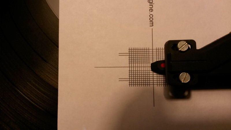

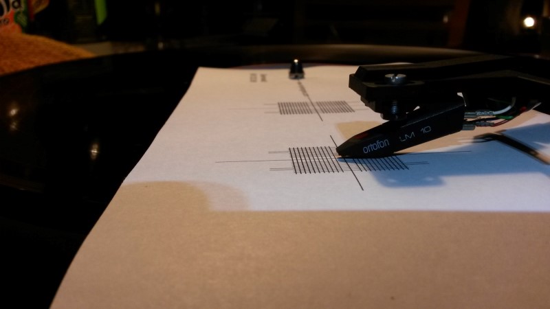

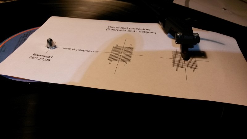

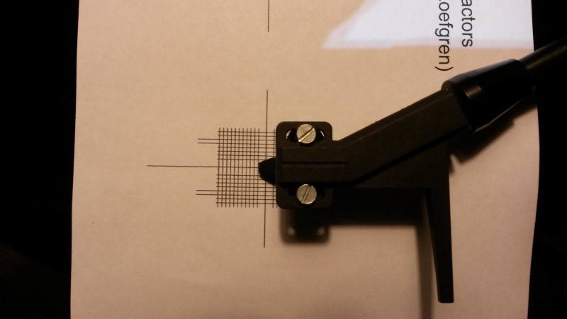

Så fik jeg monteret min Ortofon LM10 og fundet en arc protractor. Jeg har justere pickuppen så godt jeg kunne og det ser nu således ud. Ser det rigtigt ud?
Justeringen set forfra
Ydere offset
indre offset
Træsider? - Ja tak
Indlæg: 6422
Sendt: 28 Januar 2015 kl. 22:30 | IP-adresse registreret
Det ser rigtig fint ud. Bare husk, at der er 2 felter. Pickup´en skal helst være så parallel som muligt i begge felter

Sendt: 29 Januar 2015 kl. 10:55 | IP-adresse registreret
Hvis dette ikke skulle være muligt, så bør man sørge for, at det er den inderste, der står korrekt, da det er her rillen krummer mest og hastigheden er lavest.....i hvert fald synsmæssigt.
