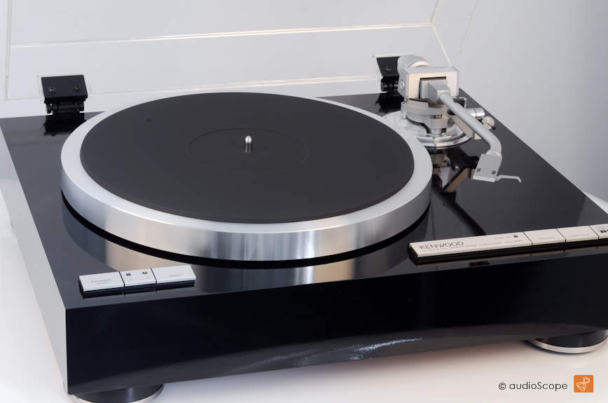

Jeg har fundet min gamle pladespiller frem, men den har siden den sidst blev brugt (det er en del år siden), fået en fejl.
Når der trykkes start, begynder tallerkenen at dreje, men den kan ikke opnå en jævn hastighed, men svinger op og ned i hastighed.
Alt andet virker fint.
Hvor skal jeg få sådan en repareret og kan det svare sig?
Det er sådan en:

Det er sandsynligvis ikke lejet hvis den kører ujævnt uden mislyde, så er det nærmere elektronikken der er blevet gammel, det betyder du
skal have skifte elektrolytterne i servodriverprintet, da det er her fejlen sandsynligvis er. Jeg har prøvet det på flere pladespillere med
servodrev og med stepdrev(også kaldet synkronmotor), når elektrolytterne ikke holder kapaciteten, opfører motoren sig som du beskriver.

Tak for svarene.
Det kunne måske godt være elektrolytterne. Der er slet ingen støj, men den kører mere som i små ryk.
Jeg prøver at kontakte Bo og høre om det ikke er noget han vil se på.
Ja, det er jo altid svært at sige om det kan betale sig, men jeg har været glad for den og den står som ny at se på, så det kunne være fantastisk,
hvis den kunne laves.

NEJ, dette leje er smurt med fint hvidt fedt. Hvis du smører med olie, fungerer de lasergraverede sildebensmønstre på leje akslen ikke.
Sildebensmønstrene komprimerer fedtet i et par ringe, så der ikke kommer metal mod metal kontakt.

Jeg har en KD-990 som reserve, det er en ganske udmærket pladespiller.
Bemærk dog at tonearmen er forholdsvis tung... Jeg har ikke kunnet finde en konkret opgivelse, men har set 17-21 gram nævnt, og det er i den tungere ende. Kigger man ren teknik har den det således bedst med en lav-compliant pickup så som Denon DL-103 og Goldring Legacy, men det kan ikke afvises at den kan anvendes med højere værdier. Kig på http://www.vinylengine.com/cartridge_database_tools.php for at beregne systemresonansen.
Du kan også overveje at udskifte pickup-huset (headshell med en lettere model. Jeg har sat en Ortofon LH-8000 på min, det tager så vidt jeg kan regne 3 gram af den effektive masse, og så lander den lidt mere midt i. Det flytter ikke verdener, men kan måske lige bringe den tekniske systemresonans indenfor den ideelle grænse.

Det med manglende jævn hastighed, jeg mener at ham jeg købte min KD-990 af fortalte at han havde skiftet elektrolytterne for at få den til at køre korrekt.
