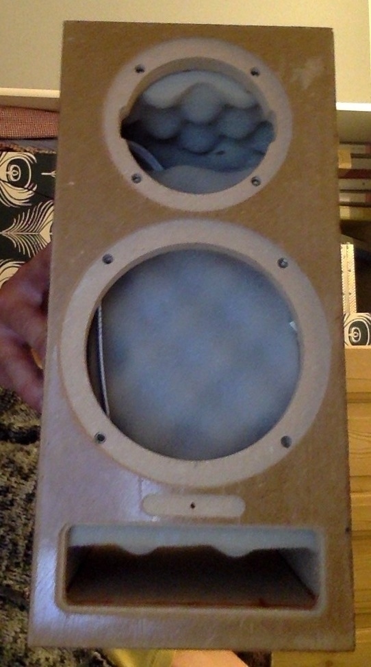

Hej folkens
Jeg prøver at finde en enhed der passer i et kabinet jeg har. det er et Transmission line kabinet med et hul til en bas-mellemtone på
140mm i diameter, den skal spille sammen med en SEAS 27TFFC H0881 og der deles ved 2000hz.
Jeg spørger især om hjælp fordi jeg regner med at der er enheder der er bedre end andre til at være i et TL kabinet, og at man kan
se det ud fra enhedens parametrer, og det har jeg ikke styr på.
På forhånd tak for hjælpen,sz_2fotografi_den_03-12-14_kl_1708_#2.jpg[/IMG]

En Vifa M13 basenhed vil passe i.
Dem har PMC også selv brugt før i tiden til DB1, ca den samme størrelse transmissionslinjer som du har der.
Højttalerbutikken har vidst nogle M13 basser på lager.

Peelo
det er bare helt perfekt. og ja du har spottet korrekt det er et PMC kabinet, nærmere betegnet 2021 modellen.
