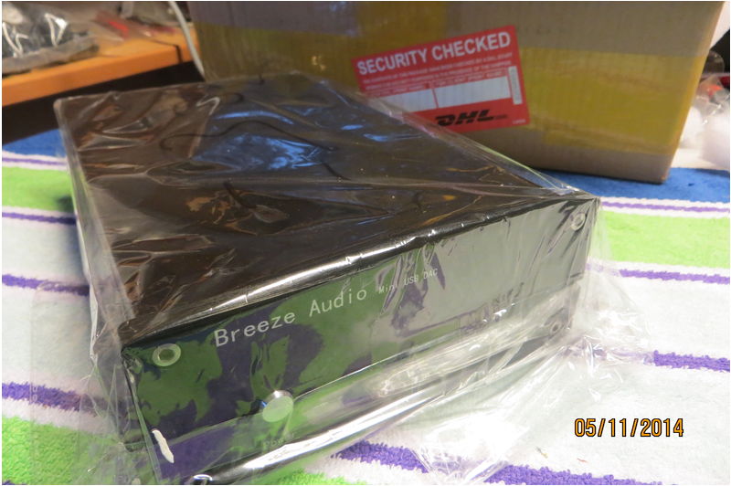

Fik så et rigtigt seriøst stykke legetøj hjem til den sindsyge pris af ca 1500 Dkr.
10 dage fra betaling over paypal til levering på addresse DK.
Grundet til lige denne er at mange, har tweaked for hårdt på den på diyaudio,
og så har jeg altid været nysgerrig med hensyn til AKM4399 chip.

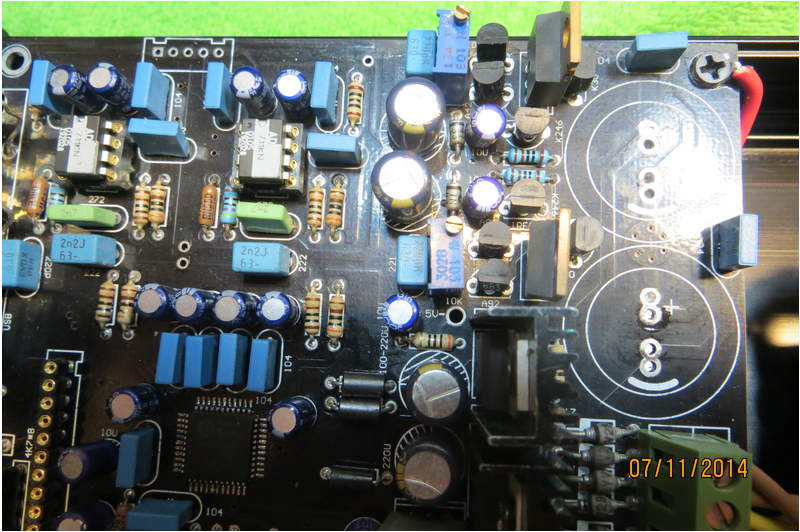

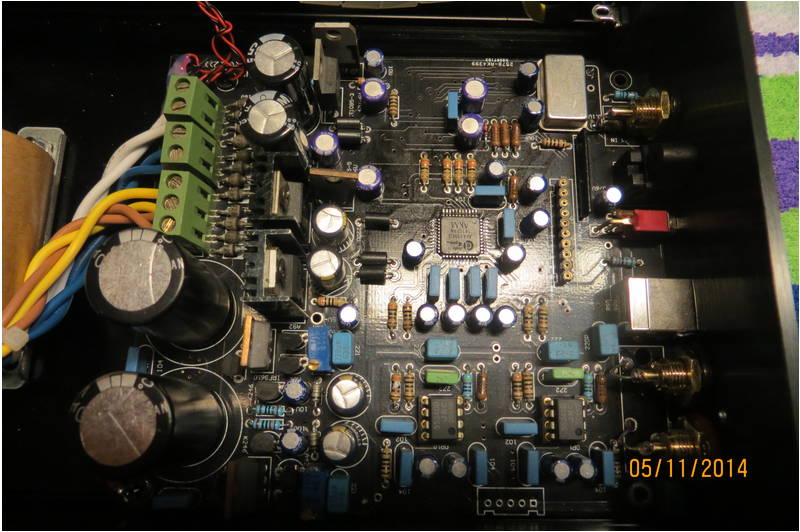

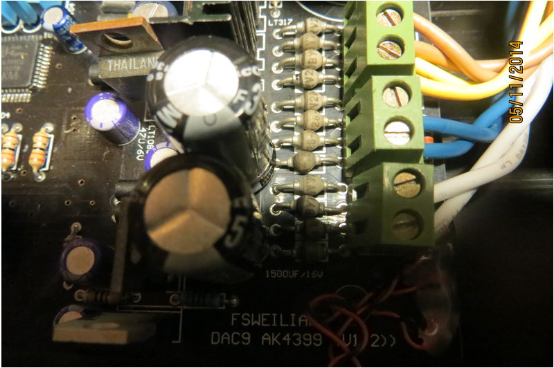

Min AK4399 DAC9 er nu blevet skilt af, for at få nye PSU Caps.
Det er virkeligt noget "cheap" print, men det gik fint og nu har den så et
par "hign-end" Panasonic TSHA 4700uf/35volt i reguleringen.
Kommer lige et par billeder...

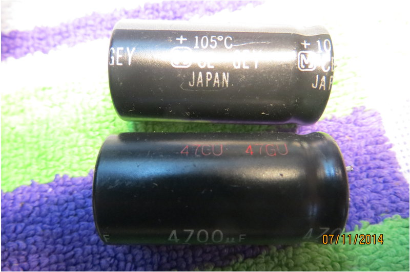

Så kom de "gamle" Caps ud.
I en billig Dac må man forvente "brugte" Caps :-)
Og så her med panasonic TSHA 4700uf/35volt + LME49710Ha.
/Michael

Men Panasonic TSHA i PSU delen , var virkeligt noget der gav pote...

I det billede hvor du skriver "Brugte cap's" er det dem du pillede ud?? For de ser også ud til at
være Panasonic 105gr caps. Hvorfor skriver du 'Brugte'?
PS Ovenstående er et udtryk for min egen personlige mening / erfaring. Mange Hilsner Lars Clausen
Til top Vis NewClassD's Profil Søg efter andre indlæg skrevet af NewClassD Besøg NewClassD's Websted
michaelvv
Bruger siden: 02 Marts 2005
Indlæg: 1166
Sendt: 09 November 2014 kl. 01:05 | IP-adresse registreret
Der er lige lovlige mange "ridser" i "maling/lakering", de
ser nogle mere "nye" ud dem jeg får fra mouser...
Synes der er en del mere "knop" bid i de Panasonic
jeg har sat i. Og de spiller også en noget dybere.
Tror egentligt at de kom i, da de jo ikke koster
noget og andre var glade for dem.
Der er en dejligt lyd i AK4399, som jeg rigtigt godt kan lide..
/Michael

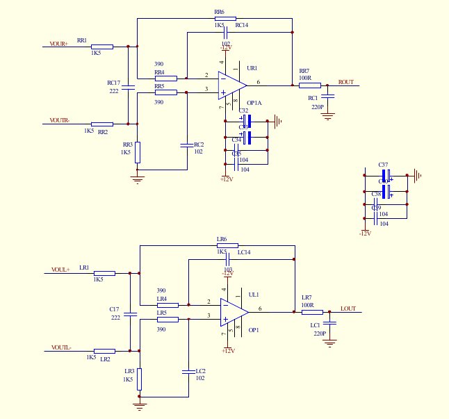

Utroligt, men fik så lige et diagram over AK4399 DAC9.
Kan se at den ikke kører med Caps direkte i udgangen, og som lars nævnte
så må modstanden R7 på 100R betyde en del for lyden.
Men nok også R1,R2,R4,R5 og selvfølgelig opamps.
/Michael

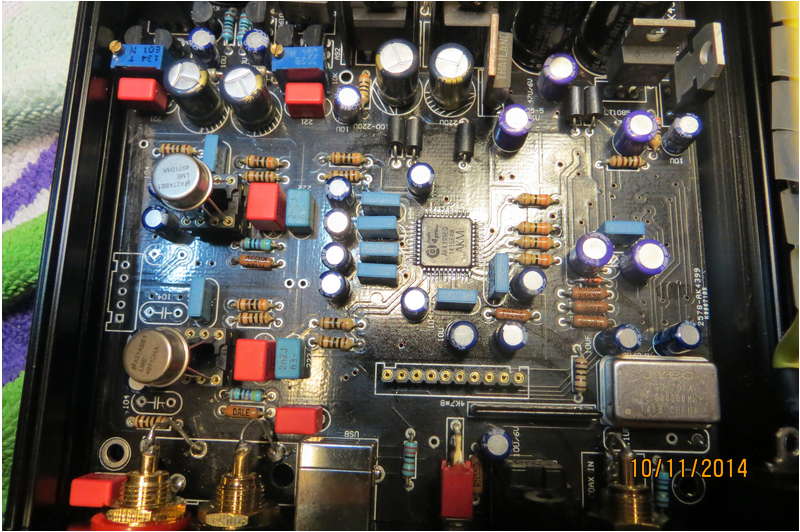

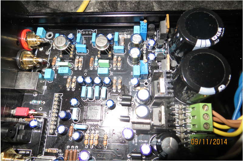

Så fik jeg taget springet og fyret op i min udlodde station, men hold da k...
hvor er det noget klistret l**t som det print er smurt ind i...
Det var med megen sved på panden, da det er første gang jeg har prøvet det
men det lykkes at få alle de der DØDSYGE Epos (hedder de vist nok De Blå Caps)
udskiftet som jeg have hjemme...
De klarer bare lyden så meget op, de Blå lavede bare et skyggeslør, som er væk nu.
PS! Mangler dog nogle 2.2nF og alle 100nf , de skal bare dø... Kunne godt tænke mig en shinkoh
som den 100R, i udgangen...
/Michael.
