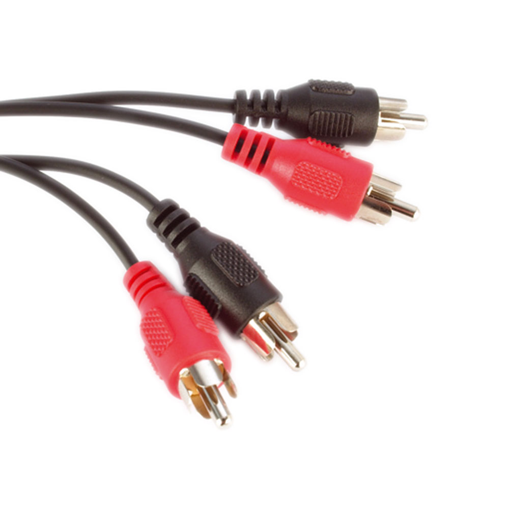

Prøv at tage et uanmindelig almindeligt kabel af den type, der tit følger med en tuner/kassette og sæt det mellem riaa og pre. Bare for at afprøve afskærmningen. Og din riaa bør komme noget mere væk fra forstærkeren, evt den anden side, hvor trafoen ikke er. Og leg lidt med placeringen af alla kabler. (signalkabler).
Jeg har faktisk ikke engang sådan et lakrids-kabel liggende...
Hvis det er dem her du mener ville jeg ikke stole ret meget på resultatet, da "skærmen" bare er et par tråde der er viklet rundt om inderlederen
Det er en yderst utæt "skærm"

Jeg forstod Allanowich' indlæg på den måde, at såfremt støjen forværres, så kan det indikere, at det skyldes manglende afskærmning i
relation til kablerne.
afskærmning i
Ok, jeg forstod den modsat
Til top Vis jubiiiii's Profil Søg efter andre indlæg skrevet af jubiiiii
Sendt: 10 Oktober 2014 kl. 21:18 | IP-adresse registreret
Jep, i forhold til Tara Lab kablerne.
