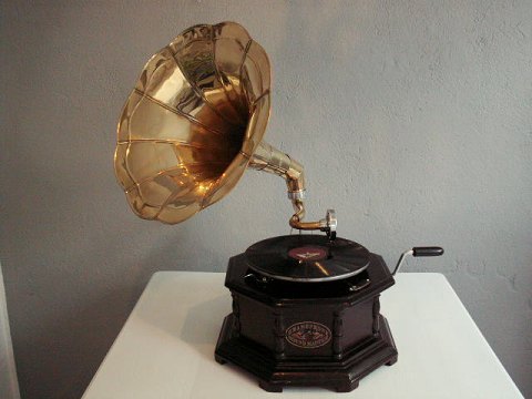

Major Tom
Bruger siden: 16 August 2010
Indlæg: 66
Sendt: 13 August 2014 kl. 22:43 | IP-adresse registreret
Tjaeh.. Hvis det skal være mekanisk...

Super. Tak for Jeres svar. Det giver jo god mening, at så længe, man ikke kan få en mekanisk motor, der er bedre end de elektriske, så bruger man de elektriske.
Men det undrer mig nu lidt, at man ikke har videreudviklet mekaniske motorer. Jeg mener, når nu man laver magnetiske lejer o.a. til pladespillere, hvorfor så ikke også mekanikken i mortoren.
@Major Tom, jeg synes faktisk, den pladespiller ser helt fantastisk ud. Er den damp-drevet?
