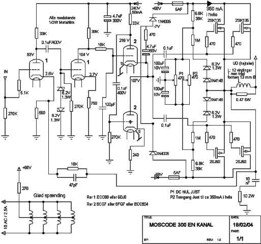

Sendt: 05 August 2014 kl. 13:59 | IP-adresse registreret
PTHJ skrev:
cyberspaced skrev:
Der er forskel på 6CG7 og 6FQ7, 6CG7 har et "shield" mellem de to trioder som er forbundet til ben 9, så hvis din forstærker har en forbindelse til ben 9, så ville jeg bruge 6CG7 (o;Ang. 6DJ8 ( ECC88 etc.) så kan du købe dig fattig i NOS, men du kan altid prøve et matched par fra JJ og se om et par nye rør hjælper!
Hvordan finder jeg ud af om der er forbindelse til ben 9 ... uden at blive slået ihjel ..
JJ lader også til at lave ok rør ?.. det da det indtryk jeg får når jeg læser på nettet.
6CG7 har en skærm forbundet til ben 9, som typisk er forbundet til stel. 6FQ7 har intet forbundet til ben 9, så du kan roligt bytte rundt, som det passer dig, uanset om ben 9 er forbundet i din sokkel eller ej
Dette er diagrammet på en klon, tror det var ny elektronik, der bragte den som byggesæt. Den er ikke helt identisk, men grundlæggende baseret på N.Y.A.L.`s
